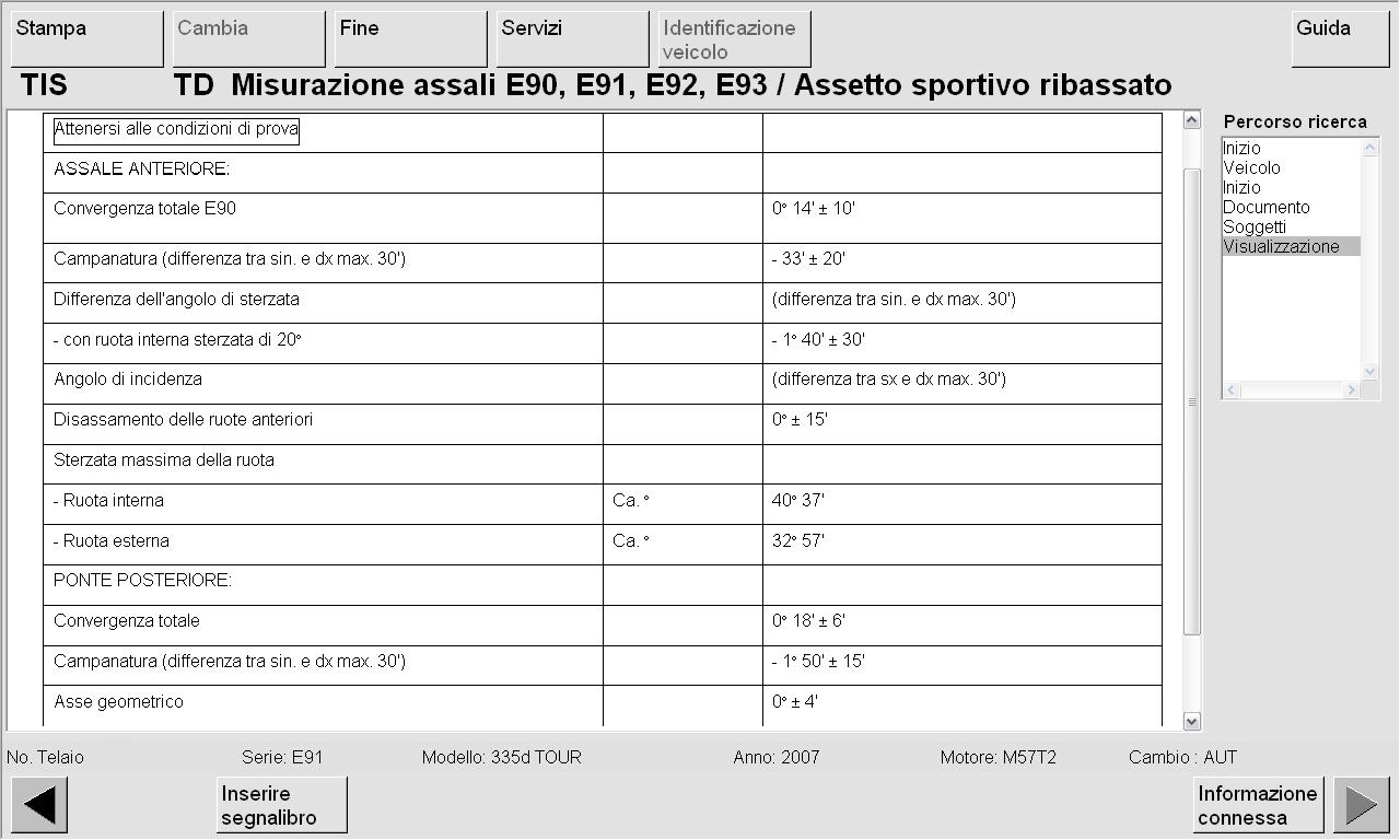

    Venerdì scorso lascio la macchina dal gommista per fare gli angoli, dopo mezz'ora me la vado a riprendere, pago ed esco con la macchina, provo a fare qualche curva un pò allegra, al anteriore la sentivo scivolosa, nel inserimento in curva era indecisa, arrivo a casa e mi metto a leggere il foglio stampato degli angoli che mi hanno fatto, poi l'occhio cade sul modello auto! Bmw Serie 3 (e46) fino al 09/05 :eek::eek::eek: cioè ma come cavolo si fà a scambiare una e46 per una e91?!?!? senza nulla togliere alla e46 ovviamente... questa è la gente che lavora dai gommisti #-o#-o#-oora mi sono procurato sul TIS gli angoli di "default" della mia che dovrebbero essere questi vero?
