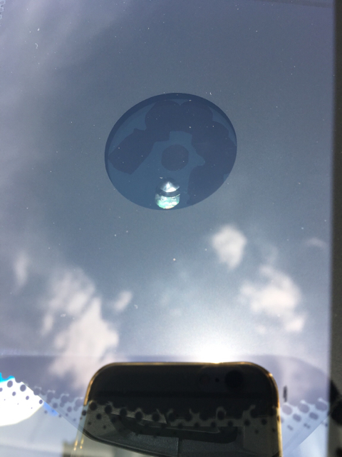

    sensori pioggia
    Riesumo questa discussione per non aprirne una nuova, secondo voi è normale che la zona sensore si presenti così? Ha tipo delle macchie/bolle che forse si vedono solo al sole ( devo verificare , anche se all'ombra non mi sembrava di aver notato nulla)(F20 LCI)
    Grazie per l'eventuale aiuto!

    Anche la mia è così...
