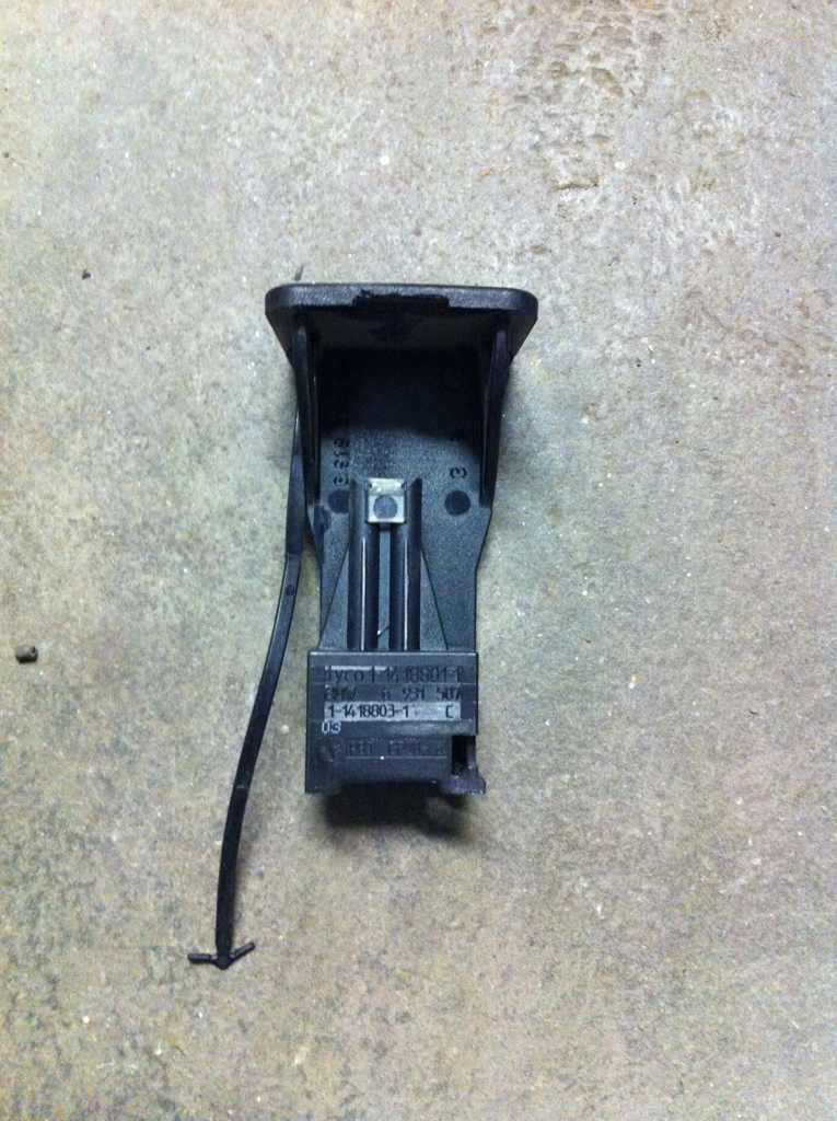

    Questa e una mia discreta curiosita': qualcuno di voi conosce lo scopo di questo sensore collocato nella zona pedaliera lato guidatore? :)
    [​IMG][​IMG][​IMG]
    Ha due pin di controllo ed e protetto da quella mascherina plastica quadrata.... E un sensore temperatura per l impianto di climatizzazione o cosa? :wink:

    Se ho capito bene cos'è ,é il tappo per la predisposizione del pulsante apertura cofano o baule... ;) /emoticons/wink@2x.png 2x" width="20" height="20" /> quella che si vede dovrebbe essere solo una resistenza ;) /emoticons/wink@2x.png 2x" width="20" height="20" />

    sembra un tappo per fibra ottica. se vedi si può staccare dalla basetta.
    ce ne ho una per ora sulla porsche in quanto ho staccato la centralina del telefono, che funziona a fibra ottica, e se lo lascio libero non fa funzionare la radio.
    una sorta di emulatore del contatto per fibra ottica.

    È il tappo che chiude il circuito di fibra ottica, serve per collegarsi la diagnosi x aggiornamento e codifiche

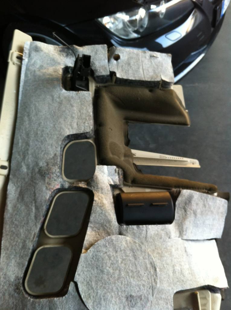

    Guardandolo bene, non e soltanto un tappo.... Credo che scendendo una volta montato il pannello zona pedaliera, ospiti il sensore stesso per dialogare con un altro dispositivo ottico.....

    Ripeto che non si tratta di nessun sensore, e un semplice tappo che va a chiudere l'anello most, in sua assenza il fascio luminoso si interrompe.
