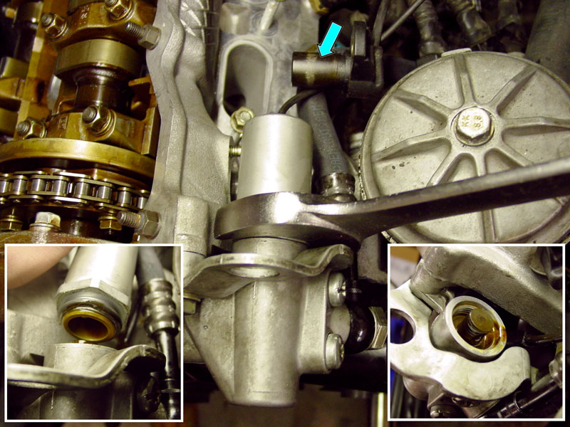

    danno circa 9 ul circa 45 minuti e il componete di questo motore piu soggetto a guasti nessuna difficolta basta prenderci la mano nessun collettore da smontare ma la valvola del vanos il coperchio del filtro olio e relativo filtro

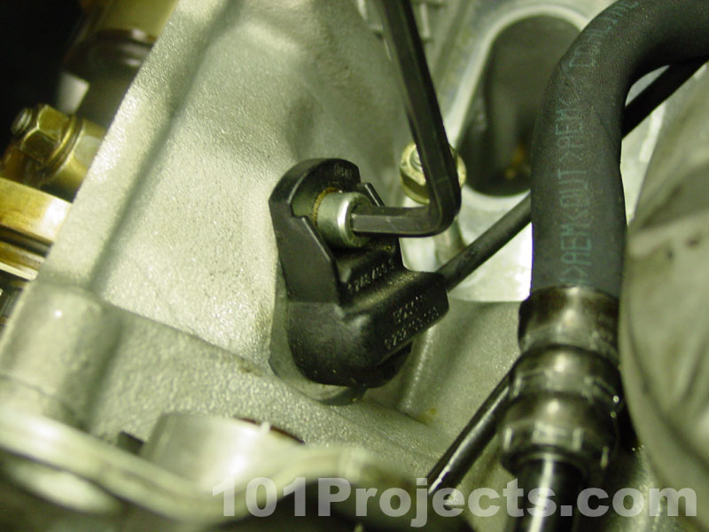

    Sostituzione sensore albero a camme
    Atd,
    ti allego una foto ( anche se di una serie 3 rende l'idea di dove mettere le mani...)
    Estraendo il solenoide Vanos e spostando coperchio e filtro olio il connettore del sensore mi confermi quindi sia accessibile !!
    Serve quindi una chiave per il solenoide Vanos e una brugola per svitare il sensore camme.
    Per il sensore camme e il solenoide mi devo procurare anche rispettivamente due o-ring nuovi ??
    Mentre per il filtro olio e coperchio posso in qualche modo liberare tutto il gruppo senza svitare prima coperchio e filtro ?
