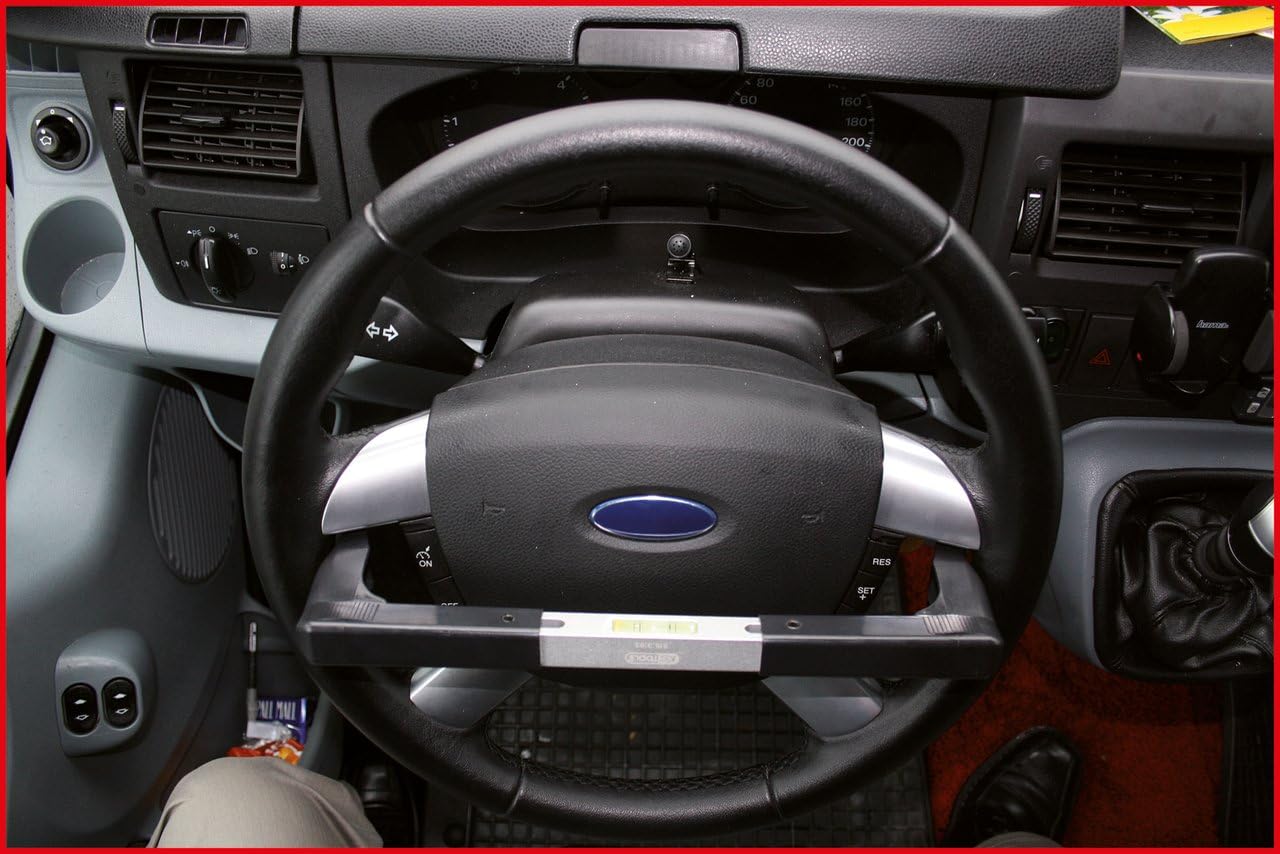

    Ma affinché lo zero meccanico corrisponda con lo zero elettronico sarebbe necessario effettuare la calibrazione senza muovere l'auto, quindi quando sta sul ponte per la convergenza e col volante bloccato, in questo modo c'è una assoluta corrispondenza (a prescindere ovviamente dal fatto che il volante sia dritto o meno, ma per l'elettronica il volante sarà dritto, anche se in realtà può non essere così).
    Concordo sul fatto che molti conce non hanno il banco assetto (ad esempio quella dove comprai la E90) e si rivolgono a gommisti convenzionati con loro, che mettono angoli a "caso", leggasi i vari "ah, queste vanno messe così", dove per "queste" si intende qualunque berlina a trazione posteriore di ogni marchio, degli ultimi 40 anni.
    E gommisti col software per la calibrazione non ne ho ancora incontrati, tra quelli che ho frequentato, e sono molto "grandi" :-k
    La soluzione sarebbe allora fare la foto al volante "dritto" impostato dal gommista, cercare di replicarlo in separata sede e con qualche software effettuare la calibrazione angolo sterzo :-k
    Purtroppo, sulla mia auto, posso contare sulle dita di una mano le volte che il volante era veramente dritto, quasi sempre c'era sempre quel 1° da un lato o l'altro, che spesso notano solo i "precisini" come me :mrgreen:
    Ps la prossima volta che passo dal gommista per vedere gli angoli gli porterò questo, visto che non ho mai avuto l'onore di vederlo all'opera da nessuna parte :mrgreen:

    @Tennic bella quella bolla da volante …..mi piacerebbe

    Del resto dato le forme mediamente tondeggianti a occhio è difficile avere la certezza che il volante sia dritto.
