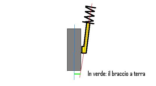

    Aggiungo un piccolo chiarimento tecnico, per quelli interessati a sapere come si progettino le sospensioni di un veicolo, ed in particolare qualche informazione semplificata sul cosiddetto "braccio a terra".
    Il braccio a terra può assumere tre valori:
    - nullo quando la distanza tra il punto centrale dell'area di impronta e l'asse verticale di rotazione della ruota è pari a zero, cioè quando il punto centrale dell'area di impronta coincide con l'asse verticale immaginario attorno al quale gira la ruota quando sterza;
    - positivo quando il punto centrale dell'area di impronta dello pneumatico è esterno all'asse verticale di rotazione della ruota;
    - negativo quando il punto centrale dell'area di impronta dello pneumatico è interno all'asse verticale di rotazione della ruota;
    In caso di braccio a terra nullo, generalmente non vengono trasmesse reazioni allo sterzo, migliorando il comfort durante la marcia; tuttavia non viene mai adottato perché tale scelta determina un'assoluta insensibilità dello sterzo ai cambi di assetto, impedendo le reazioni che aiutano il pilota a valutare la tenuta del veicolo, rendendolo di fatto inguidabile.
    In caso di braccio a terra negativo, la ruota riceverà, per effetto delle forze longitudinali dovute alla marcia, una spinta che tende a sterzare maggiormente (sovrasterzo), chiudendo la curva; si utilizza per contrastare la tendenza delle vetture a trazione anteriore ad allargare la curva (sottosterzo); adottando quindi questo valore di braccio a terra, si semplifica di fatto la guida delle trazioni anteriori; di contro si rende lo sterzo meno reattivo e poco "riavvolgibile" penalizzando la sportività del mezzo a favore del comfort;
    In caso di braccio a terra positivo, la ruota riceverà, per effetto delle forze longitudinali dovute alla marcia, una spinta che tende a sterzare meno (sottosterzo), allargando la curva; si utilizza per contrastare la tendenza delle vetture a trazione posteriore a sovrasterzare, cioè a chiudere anticipatamente la curva; tale scelta rende lo sterzo estremamente reattivo e preciso, aiutando il pilota ad intuire i limiti di tenuta del mezzo e a facilitare il riavvolgimento del volante a fine curva; si usa quindi nelle vetture con caratteristiche sportive, ma di contro introduce molte reazioni al volante, riducendo il comfort.
    Nelle vetture del passato, non coadiuvate dall'elettronica, tale elemento costruttivo era di grande importanza e ne determinava il comportamento su strada; per fare due esempi:
    Alfa 75 (trazione posteriore): braccio a terra positivo;
    Audi 80 (trazione anteriore): braccio a terra negativo;
