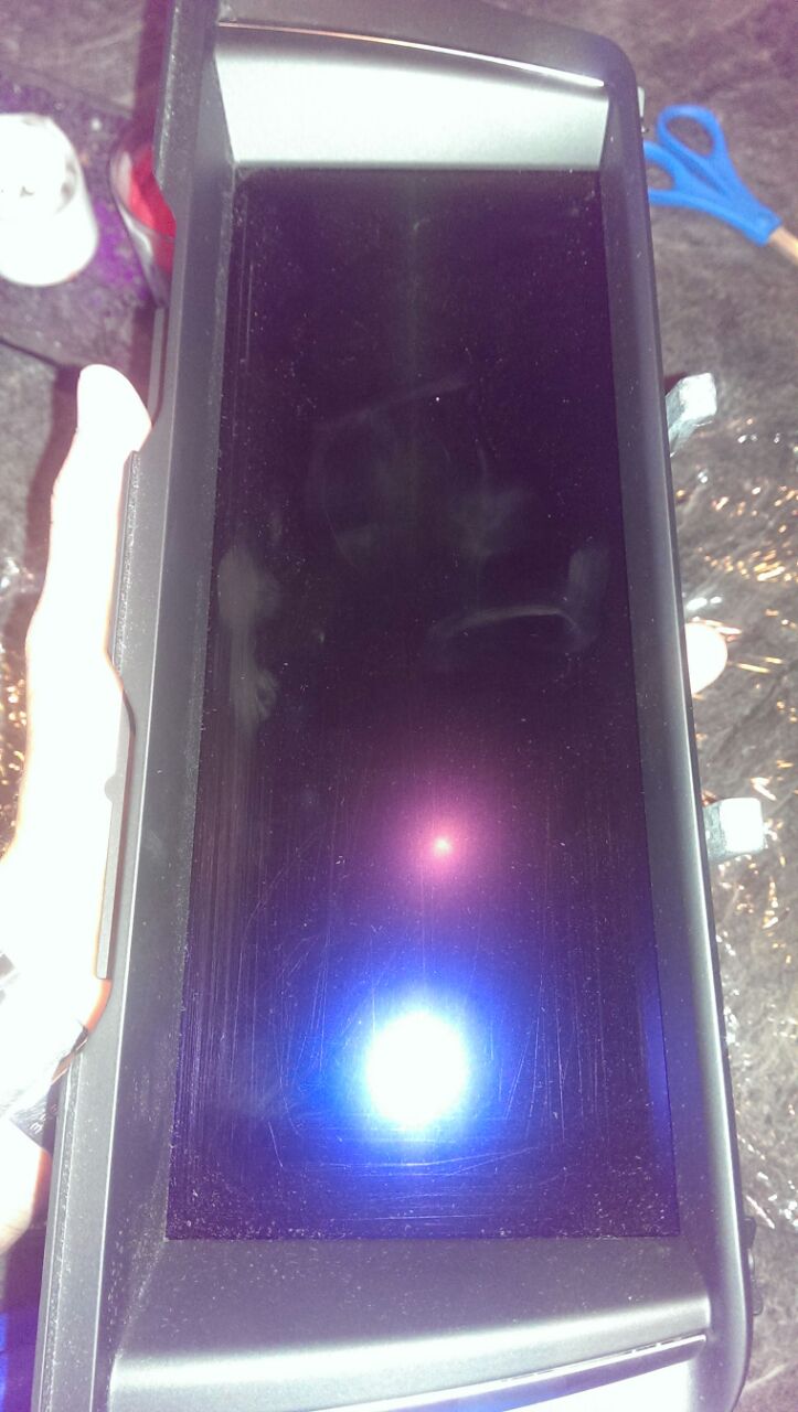

    Mi rispondo avendo risolto in maniera efficace e spendendo solo € 12: una pellicola delle dimensioni esatte tipo proteggi i-pad!

    riprendo il post... non ho capito una cosa: mettendo la pellicola i graffi non vedono più?

    dipende dai graffi... i display degli nbt io li tratto con polish fine, e tornano nuovi, poi per proteggerli ci si mette la pellicola.
    se hai graffi impostanti, la pellicola non li copre, resta staccata e con il tempo si stacca.

    x1 gennaio 2015, dovrebbe essere display CIC, graffi lievi (da incauta pulitura e/o oggetti appoggiati su). Dicono che con il polish si finisce per rovinare ancora di più? chissà se solo con la pellicola si risolve

    Prima :
    Dopo:
    giudica tu... con pasta molto fine, e a mano...

    bravo! a me è un po meno graffiato del tuo: scusa,che prodotto di quale marca hai usato nello specifico? che caratteristiche?ma nella seconda foto c'è la pellicola?.grazie

    polish in pasta fine, no niente pellicola
