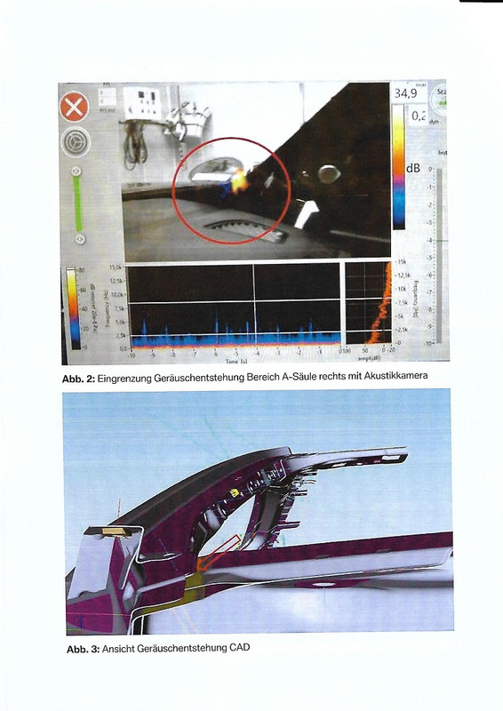

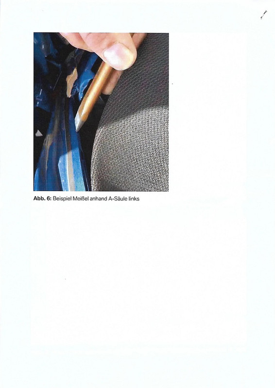

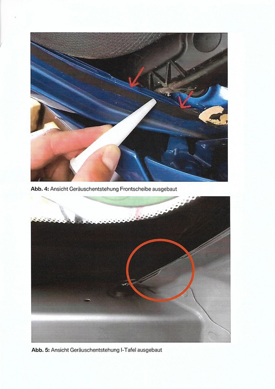

    Ho un fastidioso "tack" che sembra provenire a volte dalla console luci sul tetto e a volte dal montante anteriore destro . E' molto difficile capire esatta provenienza dato che il suona rimbalza sul parabrezza rendendo difficile capire esatta posizione della sorgente . Ho già smontato inutilmente copertura specchio centrale , console luci , aletta parasole e relativo fermo , copertura montante destro . Girando senza tutti questi componenti il "tack" rimane . E' un rumore secco che si sente mentre guido con un certa frequenza . N.B. il rumore è iniziato a sentirsi ad inizio autunno , dopo aver percorso 5.000 km . Portata auto presso centro assistenza BMW sembra ci sia un intervento specifico ma è veramente molto invadente ed ho paura di peggiorare la situazione . Occorre smontare parabrezza e cruscotto per poter raggiungere giunzioni lamiere telaio alla base montante destro . Con un scalpello allargare la zona di contatto di queste due lamiere in due punti specifici .
    Nessuno ha riscontrato gli stessi sintomi sulla propria auto ? Nessuno ha già fatto questo intervento ?

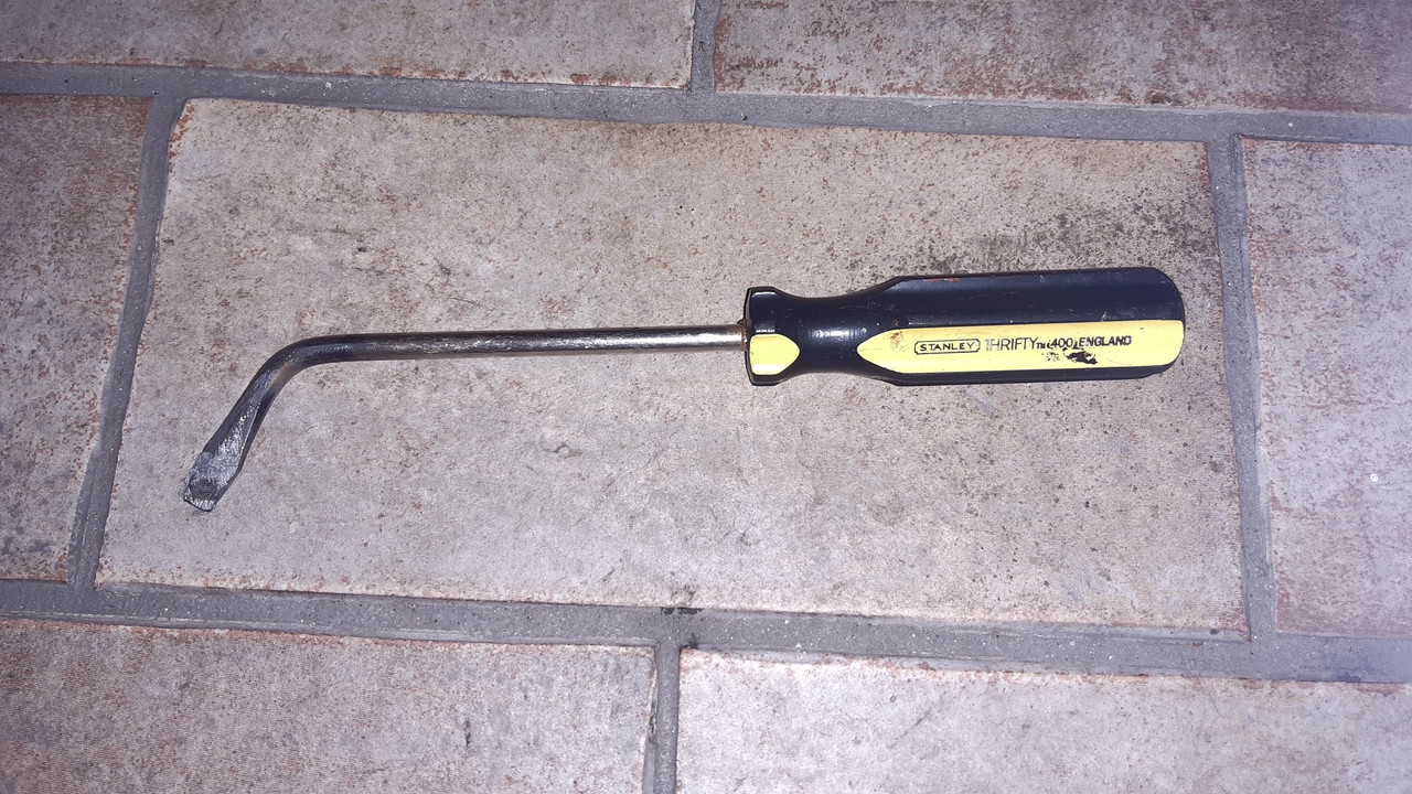

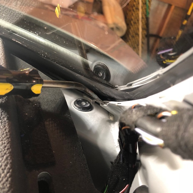

    Grazie alcune dritte da forum americano sembra sia riuscito a risolvere il problema . Togliendo solo montante destro e realizzando un attrezzo speciale ( piegato un cacciavite piatto dovo averlo scaldato con pistola bunsen ) sono riuscito a scostare leggermente le due lamiere indicate nella foto . Andando per gradi e dopo due giri di prova sembra che il tack sia sparito .

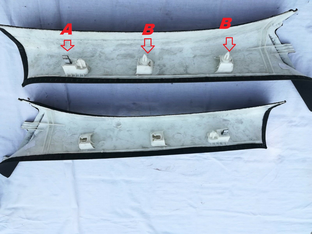

    Ho pure io il problema e vorrei risolverlo, l'unico punto che mi ferma, è come rimuovere il rivestimento del montante: non trovo foto o info di come procedere, sono solo graffette da tirare?, va prima tirato e poi sfilato?

    Purtroppo BMW è riuscita ad oscurare questo sito https://www.newtis.info/tisv2/a/en/f87-m2-competition-cou/ , era fantastico , c'erano i manuali officina di tutte le BMW e Mini .
    Provo comunque a darti una mano . Da internet ho trovato foto ricambio seconda mano montante così puoi capire come è agganciato .
    Devi tirare indietro la parte superiore del montate fino a quando non si sgancia la linguetta metallica A. Poi tira verso alto fino a quando non si sganciano i due rivetti B che molto probabilmente rimarranno attaccati alla carrozzeria auto .
    Per rimontarlo devi sganciare rivetti B dalla carrozzeria ed infilarli sul montante di plastica . Mi sono realizzato un attrezzo modificando spatola metallica stretta . Ho creato un incavo in mezzo alla lama ( basta un trapano o una lima tonda ) . Infilo lama tra rivetto e carrozzeria e facendo torsione un pò a DX e un pò a SX riesco a staccarli senza distruggerli .
    Infili correttamente le linguette alla base del montante , cerca di centrare i rivetti B con i fori della carrozzeria e spingi fino a quando non senti clack
