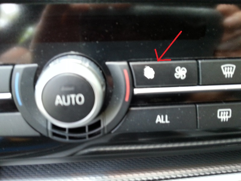

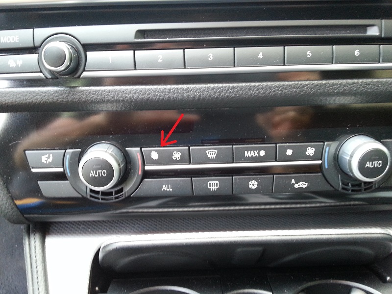

    ma io dico queste cose non succedono piu' neanche sulle fiat :evil::evil:. questa mattina, vado ad abbassare la velocita' del clima lato guidatore, e il disegnino della ventola piccola mi rimane appiccicata sul dito. premetto che e' un tasto che non uso quasi mai. ma e' possibile che anche su auto da 60.000 euro succedano queste cose. ora sono certo che in bmw non potranno cambiare solo il tasto e mi diranno che e' da cambiare tutta l'unita' di controllo del clima, che sicuramente costa una tombola. queste cose mi fanno tremendamente incaxxare.........:evil:
    ora gli occhi mi vanno sempre lì e va a finire che finisco contro un muro..........#-o:evil:
    p.s. pensate che sia possibile cambiare solo il tastino?.......#-o#-o:-k

    Ciao Pietro non preoccuparti cè un kit per cambiare i tasti.!!!!!!!
    anche a me è successo e non solo quel tasto.!!! anche lo start e stop si e consumato
    cmq almeno io.. ho fatto prima a prendere la console sulla baya!!!!!!!
    Cmq i codici sono questi:

    guarda.!!!!!!
    io come ti ho detto ho preso su ebay una strumentazione a 60€ e ho cambiato i pulsanti consumati.!!!!
    cmq ho appena modificato i codici sul pst precedente il primo era errato visto che qui abbiamo tutti il clima automatico. :) /emoticons/smile@2x.png 2x" width="20" height="20">
    Comunque se non vuoi rovinare le cornici ti tocca sempre smontare tutto.. ma e una fesseria 10 minuti.!!!

    ti ringrazio per la tua rapidissima e utilissima risposta. quindi il codice giusto per la mia con clima automatico e sedili non riscaldati e': 61 31 9 313 923, giusto? quindi per cambiare i tasti bisogna smontate l'unita' di controllo clima?......

    yes giusto
    teoricamente con un taglierino potresti levare il capuccio.!! ma te lo sconsiglio.!!!!!
    rischi di rovinare la cornice.!!!!
    vai diretto a smontare tanto sono solo due viti !!!!!

    ordinato kit riparazione tasti clima, 76 euro (li mortacci loro)..........
    bixio, sai dirmi come smontare il controllo clima, non vorrei fare ulteriori danni..........grazie........

    Ekkomi!!
    allora devi per prima cosa levare la modanatura destra ( quella sopra la radio e che arriva allo sporyello dx.
    poi sviti le due viti a torx che troverai sul lettore dvd dopodiche dovrai tirare tutto il blocco radio + clima verso di te.
    considera che nella parte inferiore e a incastro.
    una volta staccato tutto il frontali a stacca il cablaggio e tiri fuori il tutto.
    comodamente a casa poi smonti dalla parte posteriore il clima e poi con caciavite piccolo stacchi frontalino!!!
    spero di essere stato chiaro
    ciao e buon lavoro!!

    ragazzi ho ritirato oggi il kit, la cosa bella e' che non ti danno l'intero tastierino con il supporto come pensavo io, ma solo i tasti . una decina di tastacci in plastica, che di listino vengono ben 75 euro. ho chiesto se era possibile sostituire il tasto rovinato dall'esterno, mi hanno risposto di no perche' si potrebbe rovinare la plancia ,bla ,bla ,bla. insomma l'avrei dovuta portare lunedi' e farmi smontare mezza macchina, pagando ovviamente anche un'ora di lavoro. per farla breve ho riempito di carta gommata da carrozziere la plancia e isolato il tasto incriminato, tipo campo operatorio, ho fatto leva sul tastino con un cacciavitino da orologiaio ed e' uscito. lavoro 30 secondi, senza nessun danno alla faccia di bmw.........
