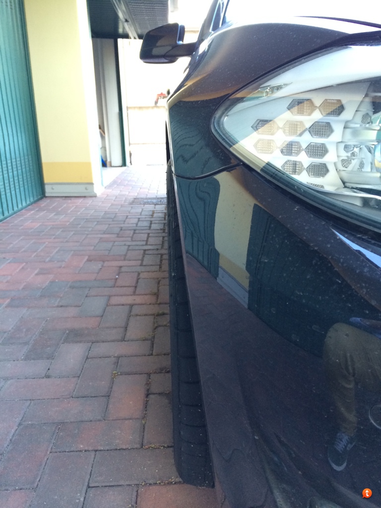

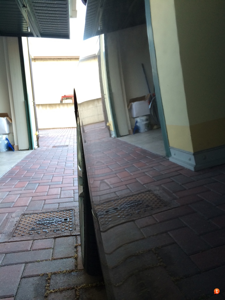

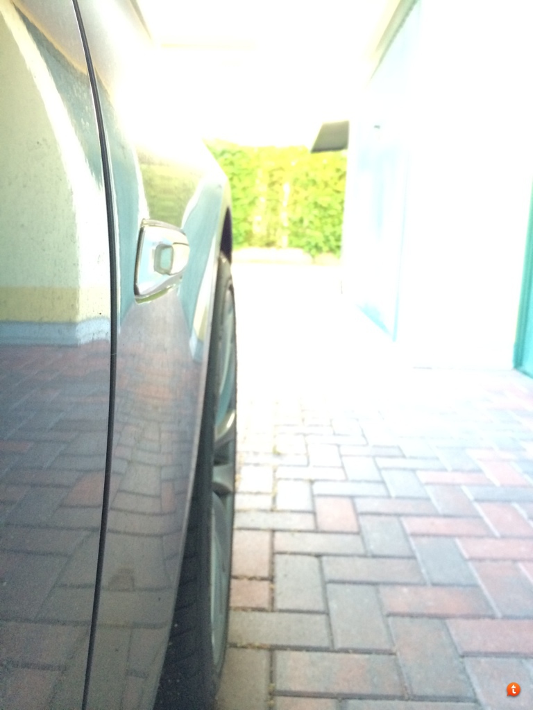

    Bella! Bella! Confermo che i cerchi sono a filo tanto che al collaudo alla motorizzazione, per metterli a libretto hanno esitato un attimo!
    Ottimo contrasto!

    Dovrebbero essere 20x8.5 ant et25 20x10 post et41 :wink:

    ant 8.5jx20 et25
    post 9jx20 et44
    mod 253

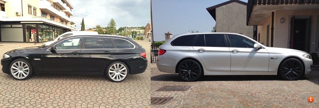

    Ma se l'ET posteriore e' originale , coma mai il cerchio esce così tanto ?

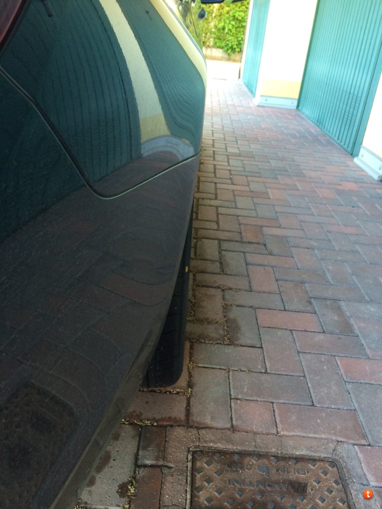

    Il mio non esce dai passaruota è a filo

    Si ma guarda la mia che ha il tuo stesso et , qualcosa non mi torna !!

    Ho guardato su Realoem e quei cerchi per GT li dava con le misure da me postate, boh.:confused:

    per me è sicuro cosi come dici tu , non me ne voglia tommyx300c , ma se fosse come ha detto lui dovrebbero essere a filo come la mia :wink::wink:

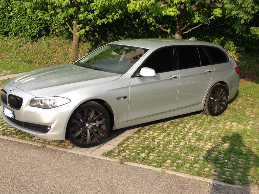

    a vederli cosi sembrano perfetti ..........

    [-X teoricamente non sarebbero perfetti, esteticamente sbordano un pelo davanti e a filo dietro. Con ET originale sono a filo davanti e un po all'interno dietro. Cerchi canale da 8.5 ant hanno ET 33, con canale post da 9 hanno ET44, queste sono gli Et originali per Fxx.:wink:

    Molto bella !

    Grazie!!!!!!

    Non ha l'et originale della Fxx, l'Et è della Gt, Per Fxx con cerchi differenziati da 20": Ant ET33 - Post ET44. Non ci sono altri valori per Fxx.

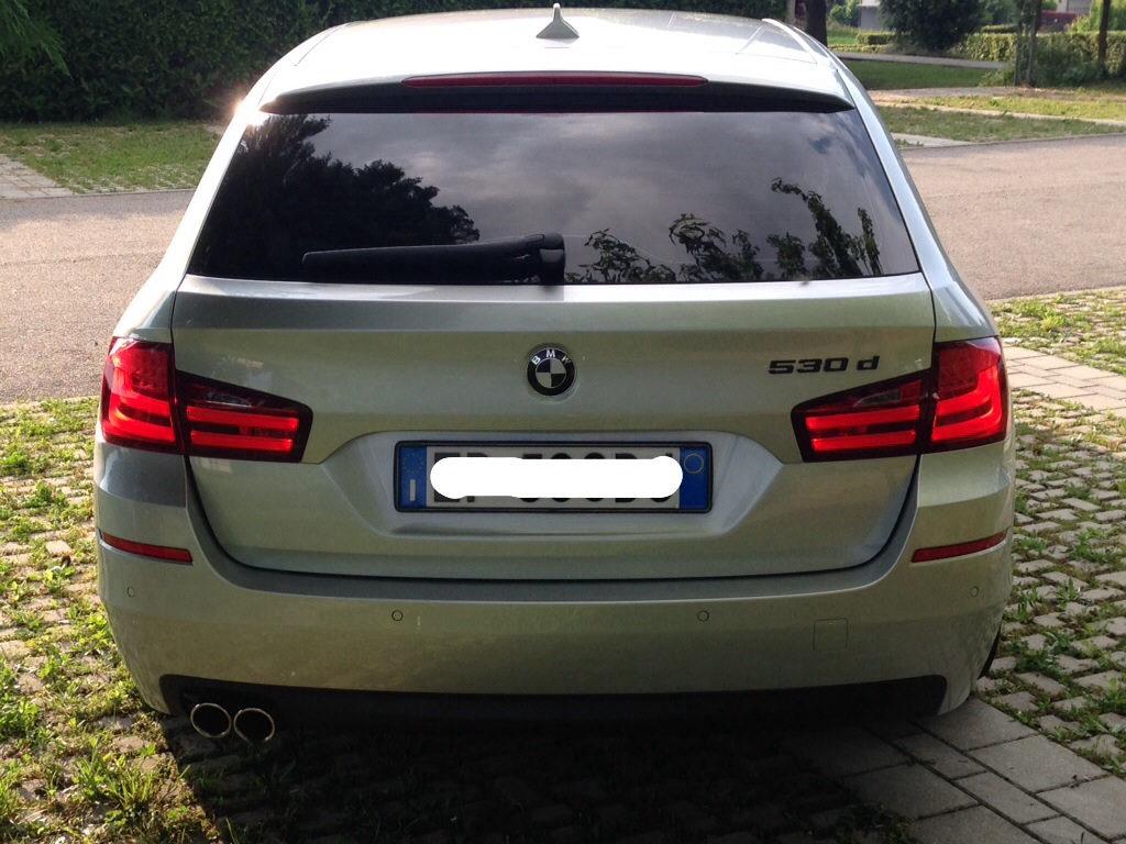

    [MENTION=51938]tommyx300c[/MENTION] me la posti qualche foto in più del posteriore? [MENTION=41088]brrrr10[/MENTION] mi spinge a pitturare di nero la parte bassa del paraurti, come hai fatto tu! In effetti male non sta...
