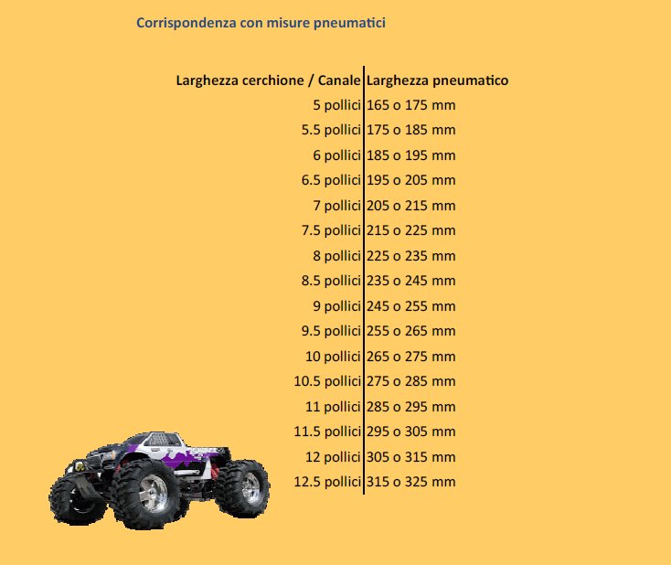

  9. actarus8v
    50.710
    5.224
    [MENTION=40717]Cyfer[/MENTION] , usa questa tabella, che è meglio ;) /emoticons/wink@2x.png 2x" width="20" height="20">
