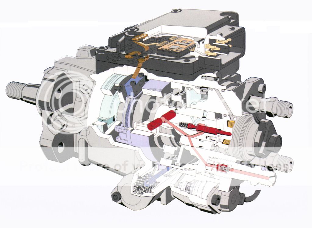

    Si ho una sezione ad alta risoluzione della pompa: http://i697.photobucket.com/albums/vv334/razorx92/vp44farbe.jpg
    Credo proprio che arrivi dai pistoni in rosso, avevo visto una foto reale della pompa smontata (che non riesco più a trovare...) ed i pistoni erano proprio color ottone chiaro. O forse è semplice sporco accumulato nel tempo... :-k Ad ogni modo provvederò a rimovere quella robaccia prima di dare l'auto al pompista.

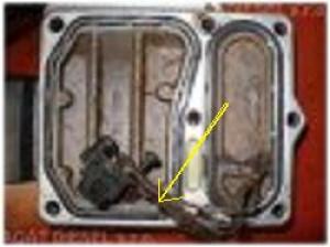

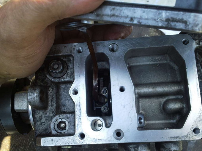

    ma sotto al coperchio che stavi erroneamente togliendo non c'è nulla che puoi aver danneggiato, se non quella piattina attaccata al sensore(credo)(ed è forse l'unica che potrebbe produrre limaia color ottone)
    [​IMG][​IMG]
    in realtà le parti interne non sono in ottone, dunque la limaia non è detto che sia dovuta a rottura della pompa..
    qui vediamo l'interno
    http://www.vectra-team.com/article/7453

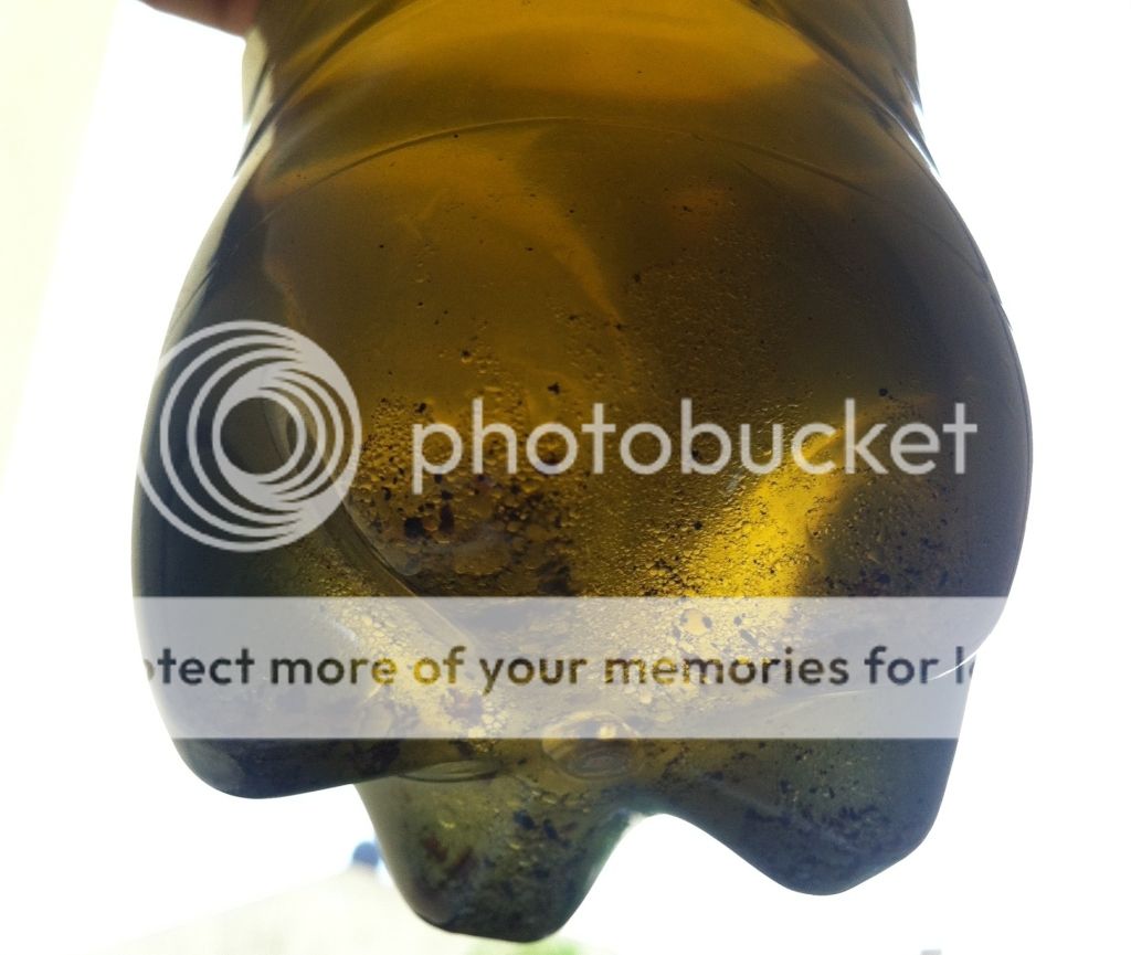

    Ho estratto il gasolio chec'era nel filtro, credo che la meccanica sia a posto: http://i697.photobucket.com/albums/vv334/razorx92/IMG_3375.jpg
    Come si può vedere mi ero sbagliato, nell'opacità del gasolio avevo scambiato delle minuscole bollicine d'aria (formate dal gocciolamento del gasolio dal filtro che viene alzato) per limatura di metallo... :redface: :rolleyes: Infatti dopo pochi secondi scomparivano!
    I pezzi neri (molto molto leggeri e sottili) credo siano normale sporco, mentre le "bolle" trasparenti sono solo gocce d'acqua già presenti nella bottiglia che ho usato (da 0,5L).
