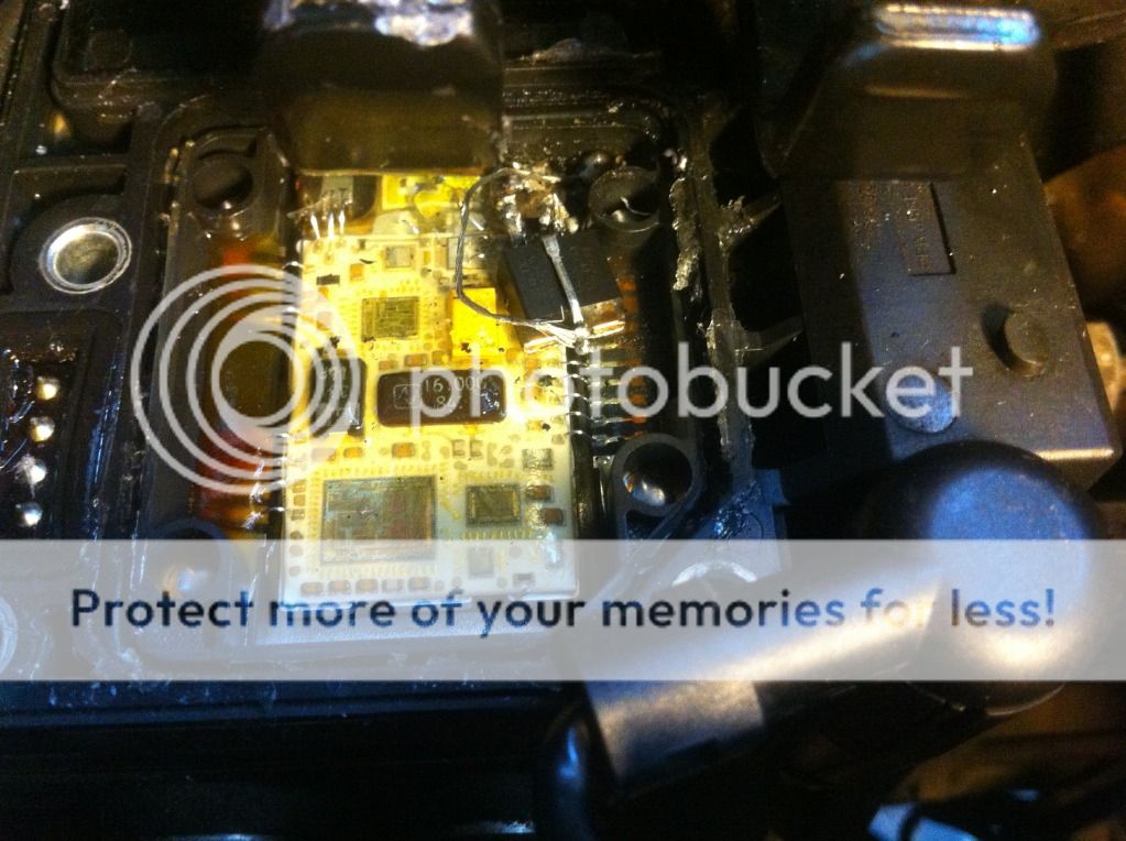

    Si, c'erano guide che usavano l'IRLR2905 e una guida che usava l'IRFZ44N (più facilmente reperibile). Non saprei come verificare la continuità dei collegamenti perchè le zone da testare sono sulla scheda e sono coperte dallo stagno, nel momento in cui è fatto il collegamento.
    Ho dovuto lavorare direttamente nel vano motore...
    Mi chiedo se il problema può essere questo famoso collegamento (che non ho fatto per "pigrizia", ciascun collegamento ha richiesto decine di tentativi e almeno mezz'ora di tempo). Spero che manzrik mi sappia dire di più, nel frattempo tornerò a smontare tutto tra qualche ora.

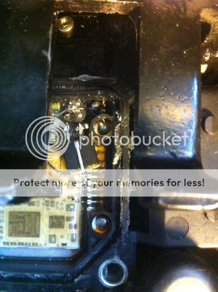

    Riassunto: ho riaperto ed ho trovato che effettivamente un contatto si era spezzato per la pressione del coperchio durante la chiusura. Risaldato tutto, messo il coperchio, tolto di nuovo per contrallare stavolta, richiuso e rimontato tutto fino al collettore d'aspirazione (no plastiche).
    Prima di saldare avevo tentato di togliere la scheda dalla pompa, svitando le ultime 3 viti (frecce gialle):
    Non l'avessi mai fatto! E' uscito gasolio da dentro perchè la pompa è inclinata (circa 20°) nel vano motore, così ho richiuso subito ma inevitabilmente è entrata aria. Così si svela anche il perchè delle 5 torx sul coperchio: servono a mantenere una tenuta stagna perchè sotto vi sono cavità in cui circola gasolio. Dai video e dalle guide credevo che sotto fosse sì cavo, ma anche asciutto e chiuso.
    Dopo questo doveroso inciso, vi dico che ho provato a collegare (nuovamente) la batteria ad un'altra auto e ad avviare: nei primi 2/3 tentativi usciva anche fumo di colore regolare dalla marmitta, ma l'auto non si avviava. Nei tentativi successivi ha espulso solo aria fredda...
    Non so più che pensare... :cry: :sad:
    Mi sa che mi arrendo e la porto da qualcuno che cambierà tutto...
    Qui quel che ho fatto e com'è il motore adesso :( /emoticons/sad@2x.png 2x" width="20" height="20" /> :

    aspetta.
    se è solo entrata aria basta fare lo spurgo automatico
    (ma la batteria deve essere carica, perchè sotto ai 12 volts la centralina inibisce alcune funzioni della DDE)
    lo spurgo si attiva girando il quadro in posizione II (si accenderanno le candelette).
    lascia il quadro in questa posizione per 30 secondi (anche 2 minuti, non succede niente)
    si attiverà una pompa che spurga l'aria (si sente anche il ronzìo)
    dopodichè , riprovando, dovrebbe accendersi..
