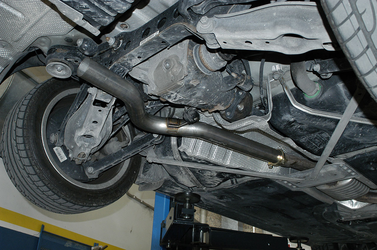

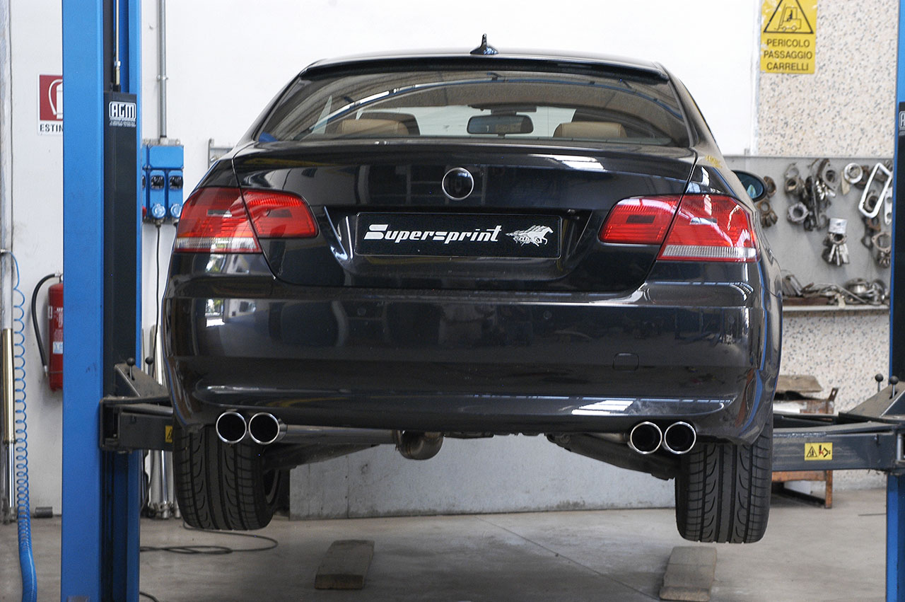

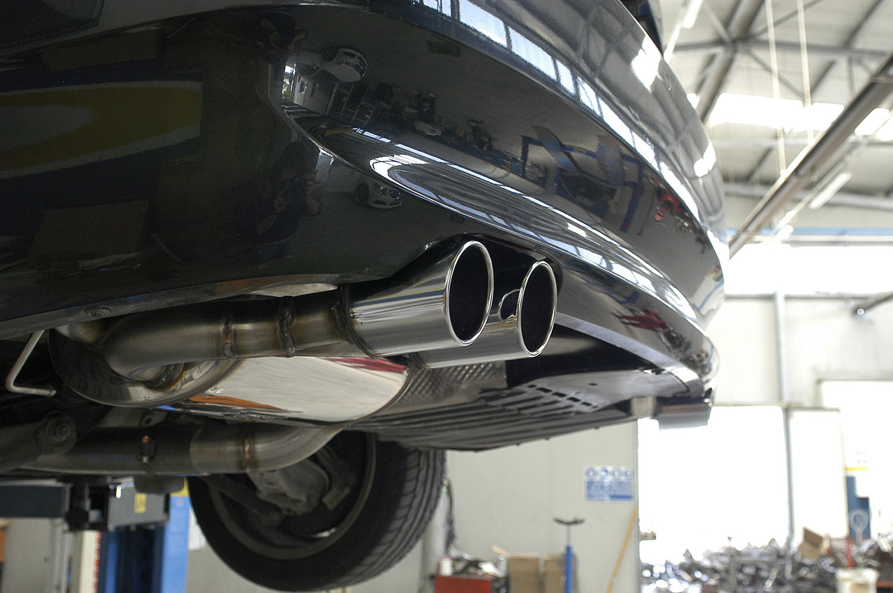

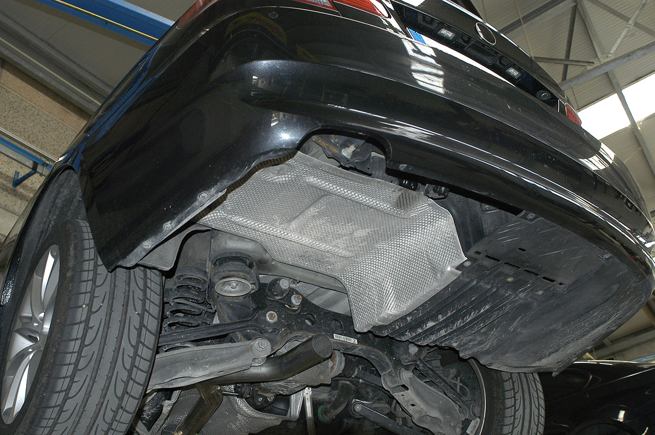

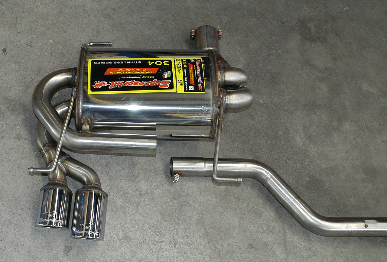

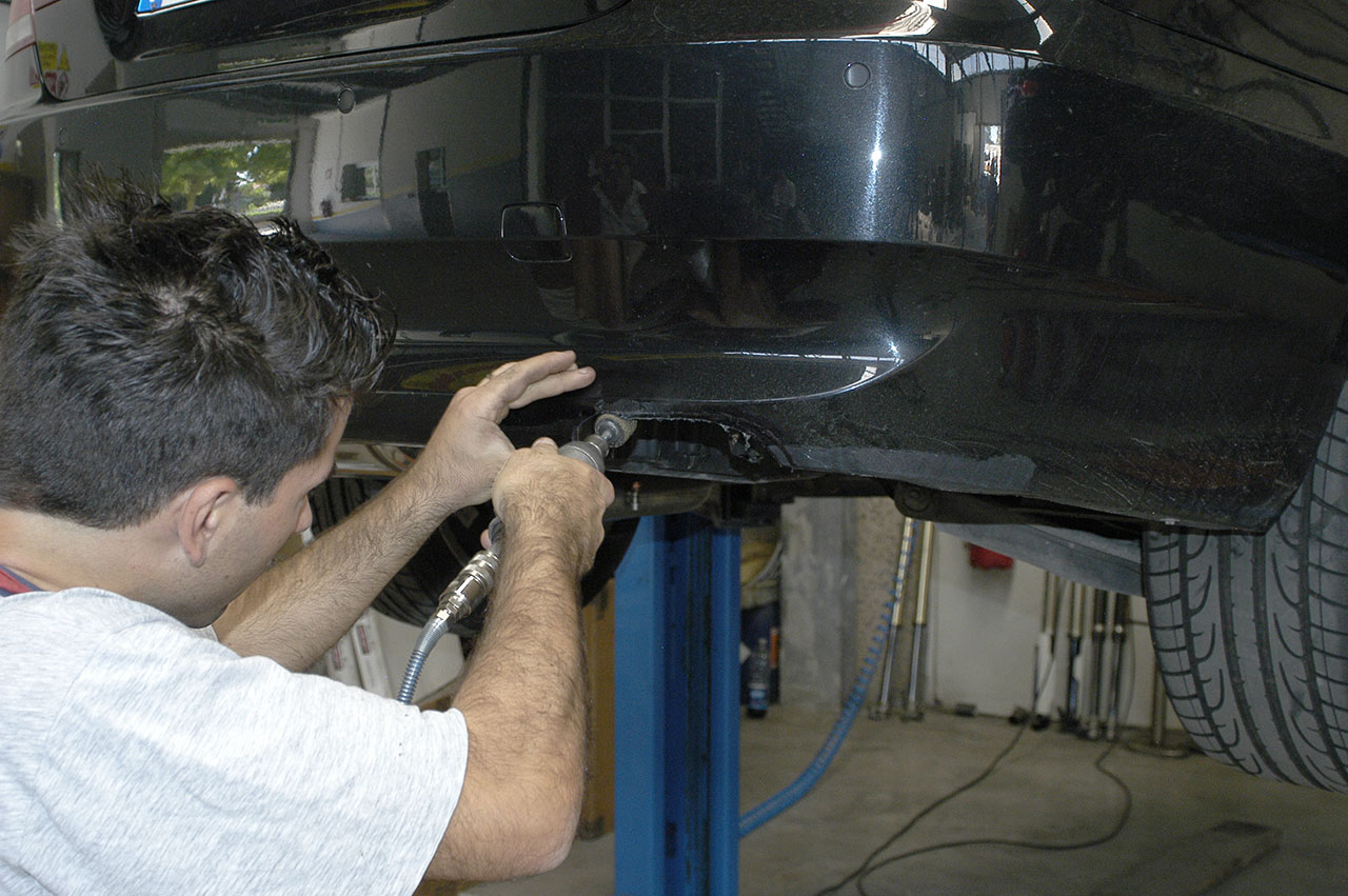

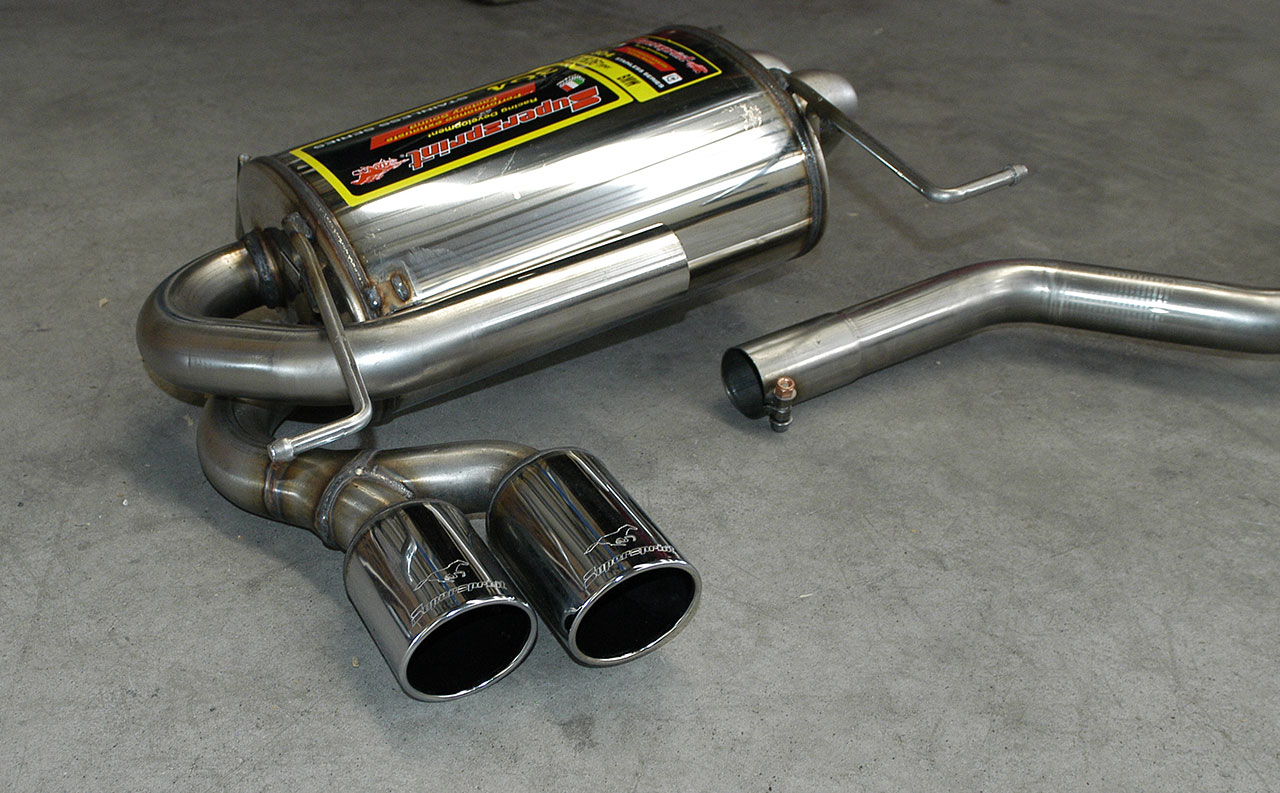

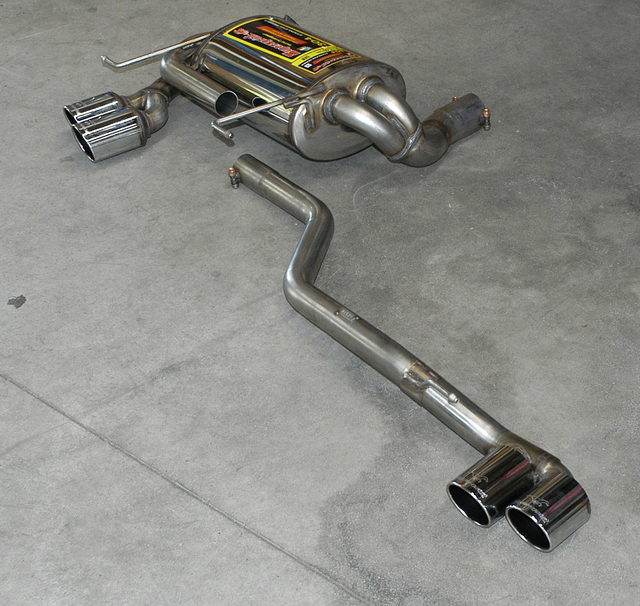

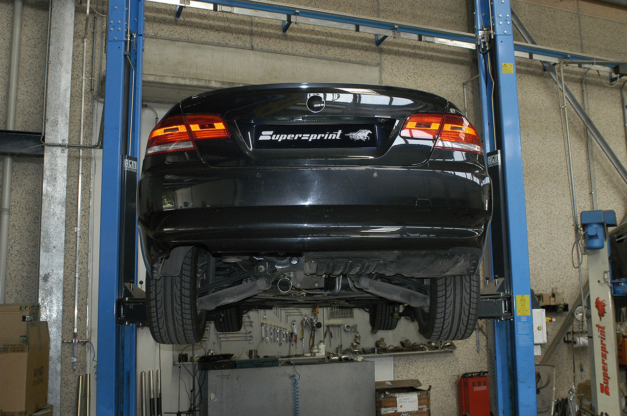

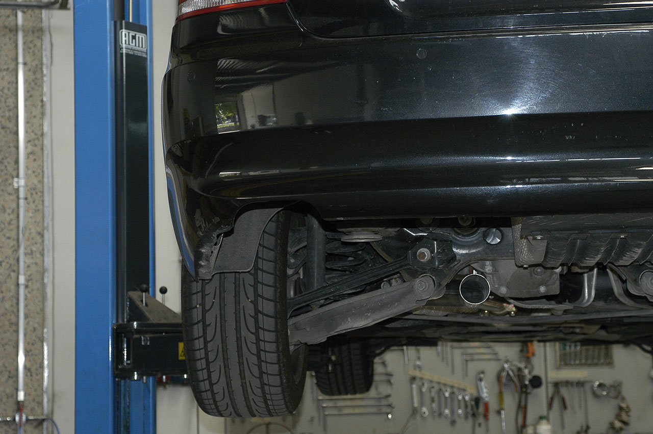

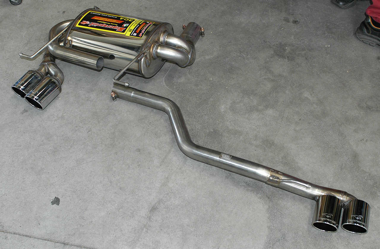

    Ragazzi finalmente ho uno scarico degno di questo nome e che rende giustizia alla linea dalla E92!
    Ovviamente..Supersprint!
    Inizialmente li ho contattati perchè volevo avere un consiglio su estetica e prestazioni.
    Per ora hanno in commercio solo lo scarico posteriore, quindi mi hanno proposto di fare "da cavia" per realizzare il tubo turbina per rimuovere il FAP e mi hanno offerto un ottimo sconto sul resto (30% da listino).
    Dato che però sono stati piuttosto occupati per ora abbiamo montato solo il posteriore e tornerò a Settembre.
    L'auto non è stata provata al banco, ma lo sarà al momento di realizzare il resto, visto che a detta dei loro tecnici non fa differenza il posteriore, specialmente su un turbodiesel. Inoltre dato che sarebbe diventata molto calda avremmo dovuto ritardare il montaggio, così invece in mattinata è stato fatto il lavoro.

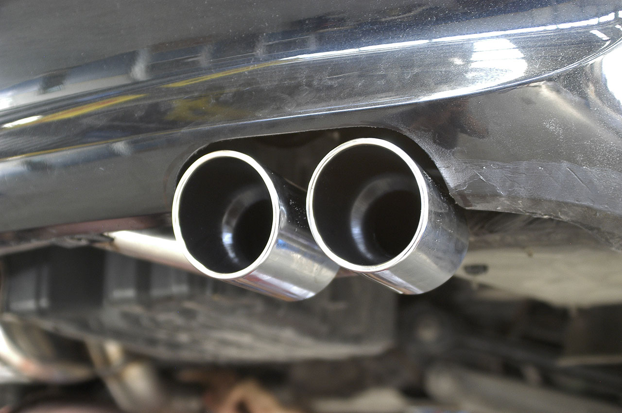

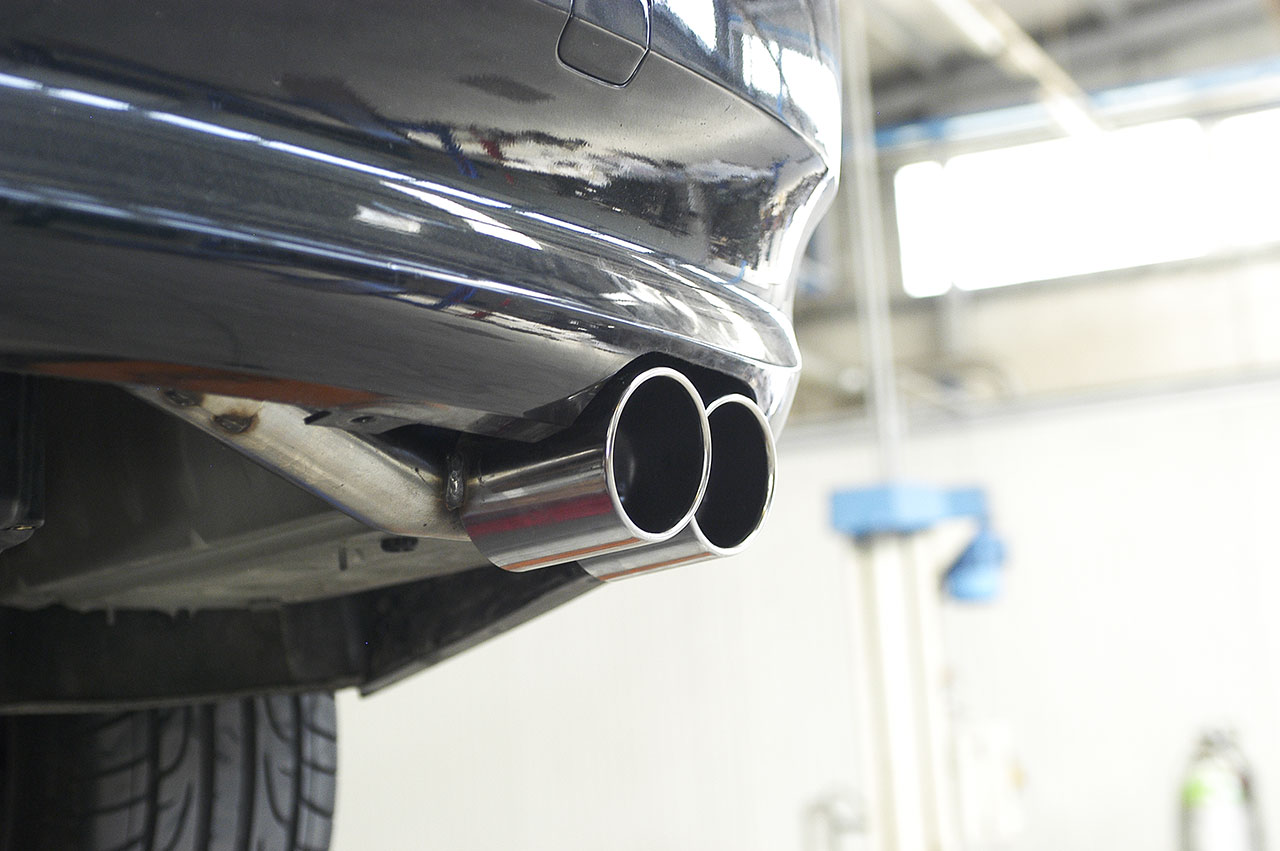

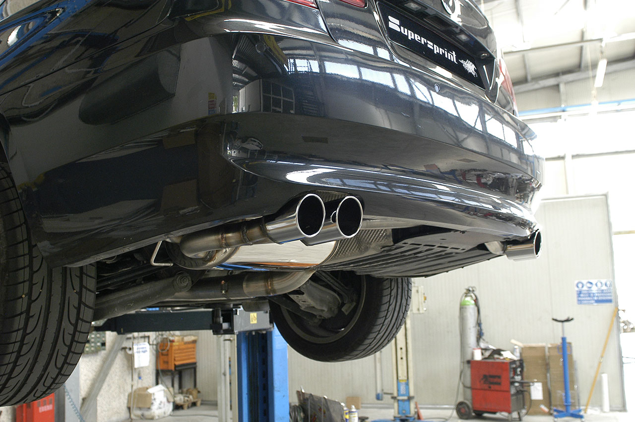

    Sono decisamente rimasto soddisfatto, montaggio a regola d'arte, il paraurti è stato tagliato e rifinito in maniera ottimale per realizzare la nicchia per lo scarico destro...in ogni caso verrà riverniciato prossimamente visto che c'è già un segna "da marciapiede". I terminali sono perfetti, allineati tra loro e sporgenti il giusto.

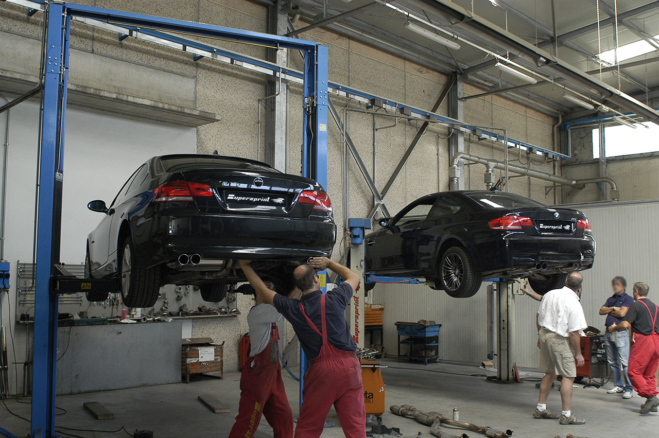

    Grazie alla immensa cortesia di Alessandro, Roberto (referenti qui sul forum come "Supersprint" e "Tech@Supersprint") e i ragazzi dell'area prototipi che hanno effettuato il montaggio, Roberto e Fausto.

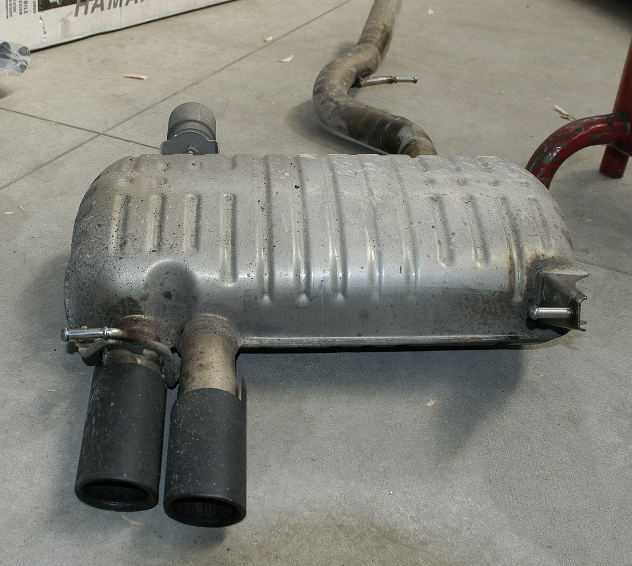

    Tra l'altro sotto vedete anche la "sorella maggiore" su cui stavano lavorando in contemporanea i loro colleghi...
    Lascio parlare le foto (1a parte)
