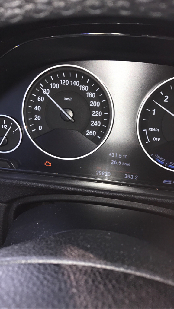

    Lunedì la porto in bmw per un'ispezione più completa , intanto per la seconda volta mi esce la spia morore.
    Senza avvisi particolari , mi ha detto che forse visto il downpipe il debimetro può fare false letture , che se lo rifaceva ci metteva un'e-muratore

    Si emulatore , esatto , il correttore ha fatto danni .
    Si ma non capisco in questo caso il debimetro deve andare non puoi emularlo
    Inviato dal mio iPhone utilizzando Tapatalk Pro
  10. Gabo
    40.274
    5.504
    490.715.460
    resto sempre più allibito...
    ad ogni modo non c'entra nulla quel errore con il debimetro (che è il sensore massa d'aria in aspirazione)
    è un problema di lettura della sonda allo scarico che rileva eccessivo inquinamento poichè il katalizzatore è troppo permeabile e sfora i parametri massimi, infatti di solito si montano downpipe HJS 300celle euro6 che sono esenti da problemi di spie, anche [MENTION=11541]Gio72[/MENTION] ce l'ha sulla sua
    veniamo a noi, come si risolve?
    - montando un emulatore lambda
    - rimappando la ECU eliminando l'errore in modo permanente
    visto che lui dice di avertela mappata via OBD (ricordiamo: il primo al mondo a riuscirci) a questo punto non dovrebbe avere problemi ad eliminarti il problema via ECU

    Ho sorvolato sul punto cruciale, giustamente sottolineato da [MENTION=1930]Gabo[/MENTION]: il debimetro con il downpipe non c'entra un'emerita cippa!!!
    Sarebbe come dire: "sai ho mal di gola: probabilmente devo operarmi al menisco".
    Perdonami, ma sono sempre più curioso di capire chi sia questo mirabile tuner, primo e unico al MONDO a rimappare via OBD una 330e!

    sul fatto che sia artigianale è sotto gli occhi di tutti non c'è problema su quello, il problema è che non è fatto bene per togliere l'inquinamento allo scarico al punto giusto senza fare accendere la spia
    ora la prova del nove per capire se veramente ti ha mappato l'auto e vedere se accetta di toglierti l'errore della spia entrando nuovamente in centralina, se deve ricorrere all'emulatore è segno evidente che sin dall'inizio non è entrato in ECU nemmeno per incrementarti le prestazioni

    Motore Euro 6, senza catalizzatore 300 celle esce la spia al 100%. La macchina, inutile dirlo, non è mappata in quanto da mappa si elimina la gestione della lambda e non si accende la spia. Molto probabilmente ti ha montato un emulatore lambda ma non funzionano con le Euro6.
