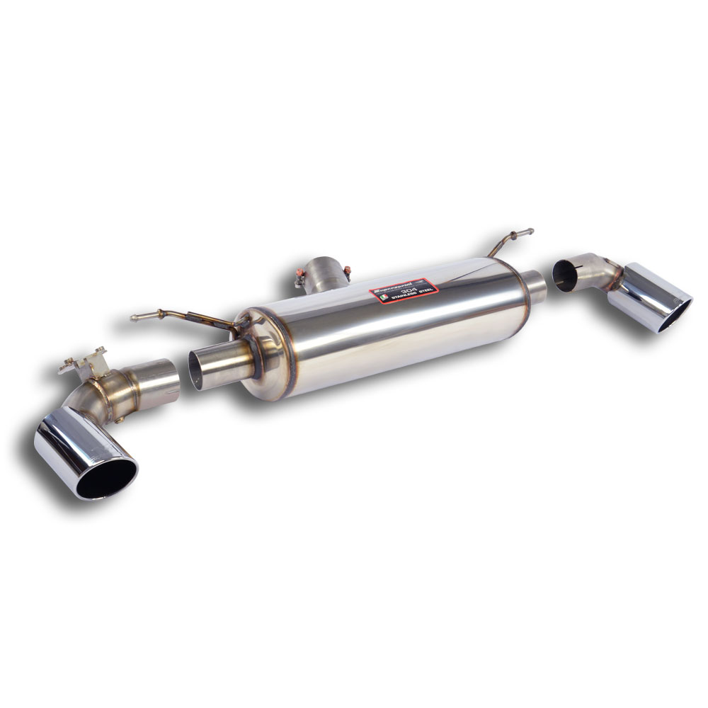

    Salve a tutti , dopo essermi innamorato perso di questa splendida belva , le sto regalando un po' di chicche .
    Dopo i cerchi ora pensavo allo scarico , per ora sto aspettando risposta da BMW in merito al pack scarico sportivo da 1500 euro che vorrei montare , non e' lo scarico simmetrico che vorrei tipo 335 ma almeno il sound dovrebbe migliorare quando vado in benzina con sport attivo , già ora suona bene quando accendo sport.
    So che ci sono molte ottime alternative ma mi porterebbero fuori garanzia , voi che dite ? Consigli ?
    Intanto e' una settimana che aspetto di sapere dal magazzino BMW qui a Verona se si può non puo' mettere , anche se alla fine e' una benzina secondo me

    Devi guardare i codici di ricambio e confrontare il tuo attuale scarico con quello di un 330i
    Se e' lo stesso al 99% anche il performance andra' bene.
    Sulla mia il performance aveva bisogno di una lieve modifica per adattarlo 335i -->335i hybrid.
    Ascolta me vai su un carro ponte e fotografa bene il tuo scarico e come sta messa sotto la vettura (se ci sono cavi/unita' ibride ad intralciare il lavoro)
    solo cosi poi capirai
    Ci metti 10 minuti

    Il problema e' che perdo la garanzia se lo faccio fare esterno , io posso pure guardare ma non faccio testo , BMW decide se si o se no , il tuo scarico mi piacerebbe cosi simmetrico ma sarebbe un casino anche per paraurti , intanto penso al sound .. per i cv fa stesso anche se sento più attrito ora , fa meno la pazza , più grip con i 20

    La foto mia e' solo di esempio per capire gli ingombri di quello stock Vs performance bmw

    Niente ragazzi , mi e'saltato il pallino e voglio lo scarico , alla fine ho trovato uno di Mantova , mi sembra bravo , ne sa e sa cosa fare .
    tra i 2k/2.5k , scarico sportivo da 335 alla franz :) /emoticons/smile@2x.png 2x" width="20" height="20"> simmetrico , rumore serio .
    50 cv di mappatura più 20 dallo scarico , in realtà non mi servono ma giacche ci siamo ...
    Test e prove su banco , niente mappe predefinite
    Che dite ?
