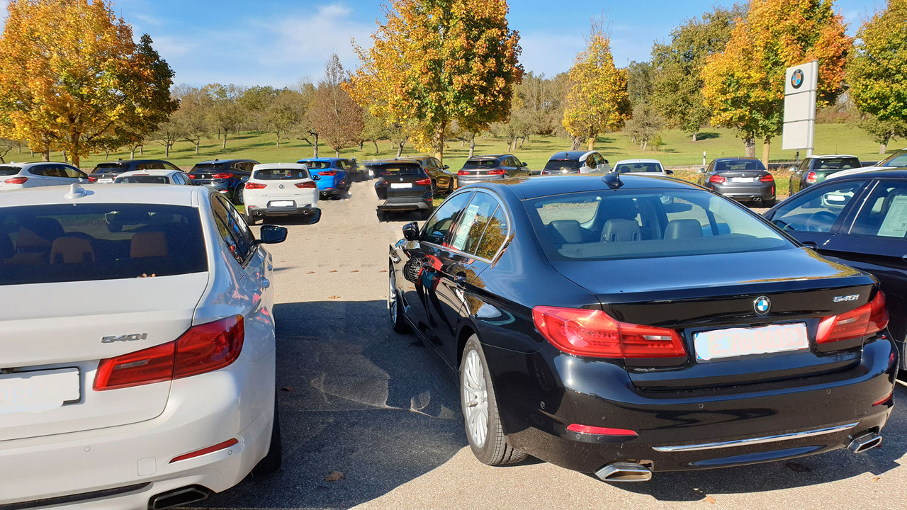

    I terminali di scarico sono sostenuti/mantenuti da supporti in gomma.
    Bisogna controllare se non c'è gioco o se qualche supporto si è allentato.
    Non sono casi isolati. Basta osservare i terminali di questa 540i come si sono allentati..
