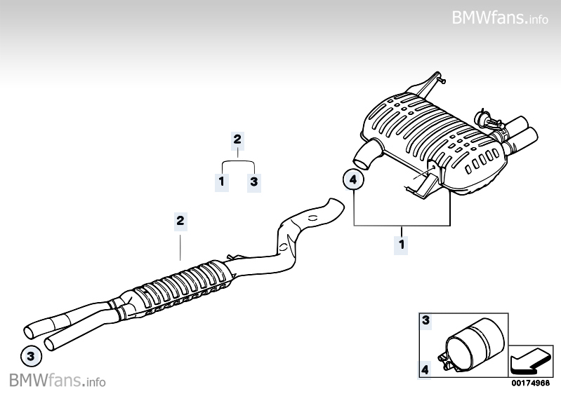

    Ecco il sistema bmw, credo di una E46 330i
    Notare sul tubo di scarico destro una valvola laterale
    All'interno c'e' una farfalla, il tutto mi pare si muova per depressione, meccanicamente, ma sempre pilotato da una valvola elettrica.

    se così fosse, io dovrei vedere uscire vapore solo dal tubo sx giusto? a me esce vapore da tutti e due. In tutti i casi dal disegno quella valvola io dovrei poterla vedere e non l'ho mai vista, memmeno ad auto sul ponte....
