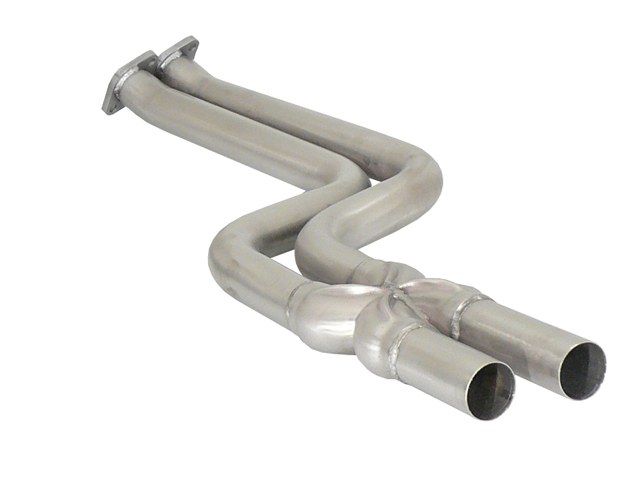

    Supersprint e' l'unica che fa i collettori, pochi altri li fanno e diversi li fanno con roba scadente e fatti male.
    Mettere collettori liberi e il cat sportivo sotto i sedili migliora sia le prestazioni, sia la resa del motore.
    I cat di serie sono integrati nei collettori, nei motori turbo e' un male, peggio se si mappa, perche' i gas caldi devon fluire il prima possibile dai cilindri, quindi mettere collettori senza cat e il cat piu' avanti fa raffreddare meglio la camera di combustione, cosa importante nei turbo.
    Prova con la modifica della valvola dello scarico, con una fascetta lo fai e se non ti piace la levi, ma se gia' cosi' dovesse piacerti saresti a posto a costo zero.
    Una marca buona che fa scarichi meno costosi di supersprint e' la ragazzon
    http://www.ragazzon.com/ita/index.php
    Questo e' il pezzo che ti servirebbe gia' pronto, ma e' per 23i/30i, mentre 20i/28i arrivano con un solo tubo.
    Puoi provare a chiedere se ti fanno il pezzo modificato per la tua.
    http://www.ragazzon.com/ita/catalogo-ragazzon.php?cst=8&mdl=225&cld=671
    Su 20i/28i il presilenziatore e' questo con tubo singolo invece che doppio come su 23i/30i
