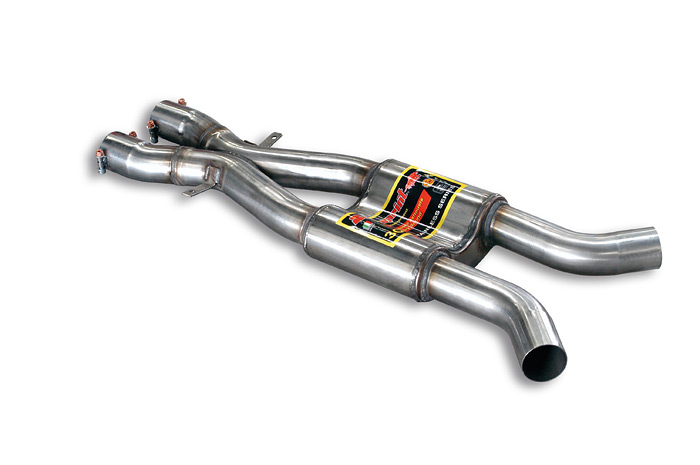

    Non è che per caso ti interessa anche x pipe Supersprint
