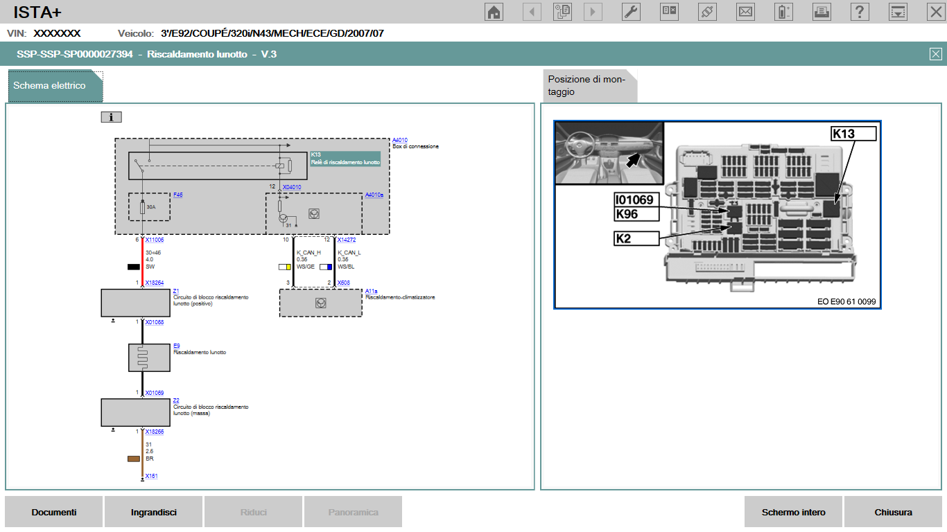

    il relè c'è, è esterno alla jbe ma interno alla fusibiliera, lo schema del circuito è corretto, vanno controllati 2 fusibili, f46 e f56, il relè, i componenti z1 e z2 nei montanti laterali del lunotto, la massa dopo il componente z2 e il lunotto stesso per interruzione del filamento riscaldante. Se, fatte queste prove, il problema non si risolve allora il guasto risiede o nel modulo jbe (centralina nera sotto alla fusibiliera) o nel modulo ikha/ikh (comandi aria condizionata/lunotto) e ti invierò altro materiale per capirlo. Puoi anche comandare l'eccitazione del relè manualmente portando la massa al piedino 12 una volta rimossa la jbe così da capire se il guasto è a monte, se vuoi fare questa prova ti metto qui sotto lo schema, da pag 16 spiega la jbe e a pag 20 c'è lo schema https://www.google.it/url?sa=t&rct=...SDzjXfrUVHPV6A&bvm=bv.146786187,d.d24&cad=rja

    ahn giusto scusami, non avevo letto con attenzione, allora per prima cosa proverò a vedere se il relè K13 (se non sbaglio dovrebbe essere quello per il lunotto termico) è funzionante se non è quello farò altre verifiche, visto che sei molto esperto su questa cosa, come faccio a vedere se il relè in questione è funzionante o non??

    ho già risposto anche a questo, devi almeno smontare la jbe come ti ho detto prima e dare una massa, a quel punto se i fusibili sono sani senti scattare il relè e il vetro si scalderà se non ci sono ulteriori difetti, il circuito è banale, alla portata di un comune elettrauto che sappia fare il suo mestiere e non sia svogliato. Potresti farlo anche tu... talmente è semplice
