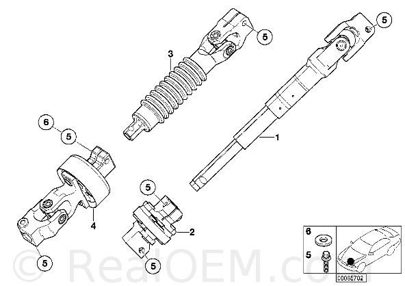

    ragazzi è il pezzo 2 in foto
    praticamente a me faceva il difetto che appena passavo sulle giunzioni della strada lo sterzo ballava leggermente e in autostrada lo trova poco preciso, cambiato quel supporto che col tempo essendo in gomma dura perde elasticità e potrebbe anche perdere un pò di presa lo sterzo è ritornato come prima, rumori non me ne creava quando giravo lo sterzo

    Mi sembra di capire, vedendo l'immagina che la sostituzione non si possa fare in casa vero?!?!!?:confused: Hai per caso il numero di ETK che io non l'ho installato in questo PC?8-[

    la sostituzione è semplice solo che devi avere un ponte o comunque devi lavorare sotto l'auto e dato che si deve fare un pò di forza l'auto deve essere ben piazzata, oltre che bisogna smontare il carter di plastica da sotto, il codice bmw del pezzo è: 32301094703
