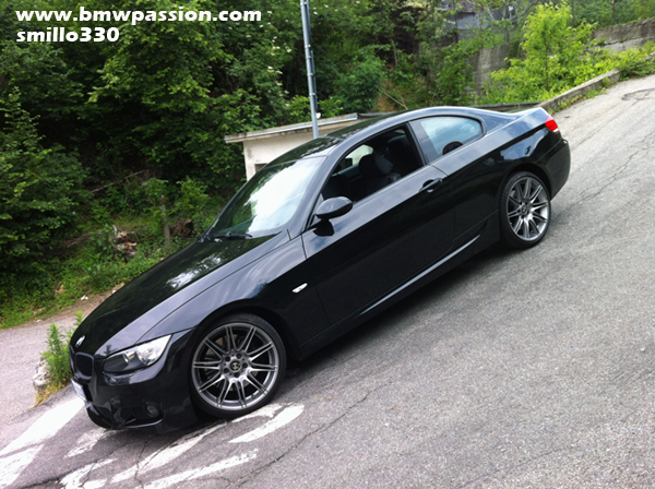

    Provo a sfilarli tirando e ritirando, ma questi non si muovono di un millimetro. Oggi, tornando dal lavoro ecco la soluzione. Mi fermo in una strada isolata con una discesa notevole, oltre i 20°, non avendo ne il tempo, ne la voglia di tornare dal meccanico in concessionario....

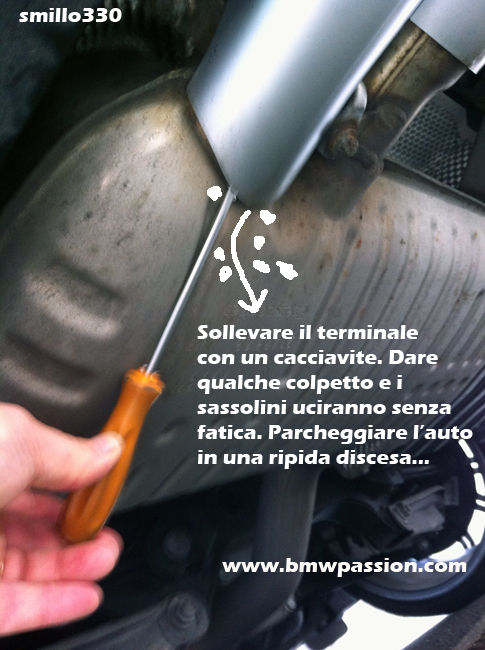

    Mi fermo, tiro il freno a mano, spengo l’auto, attendo una decina di minuti che lo scarico si raffreddi, e poi con un cacciavite provo a far leva sulla parte inferiore interna dei due terminali.

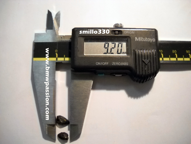

    Batto con la mano dal basso verso l’alto ed ecco uscire una decina di sassolini……due dei quali quasi 1 cm di lunghezza…….Ci credo che tutto vibrava.
