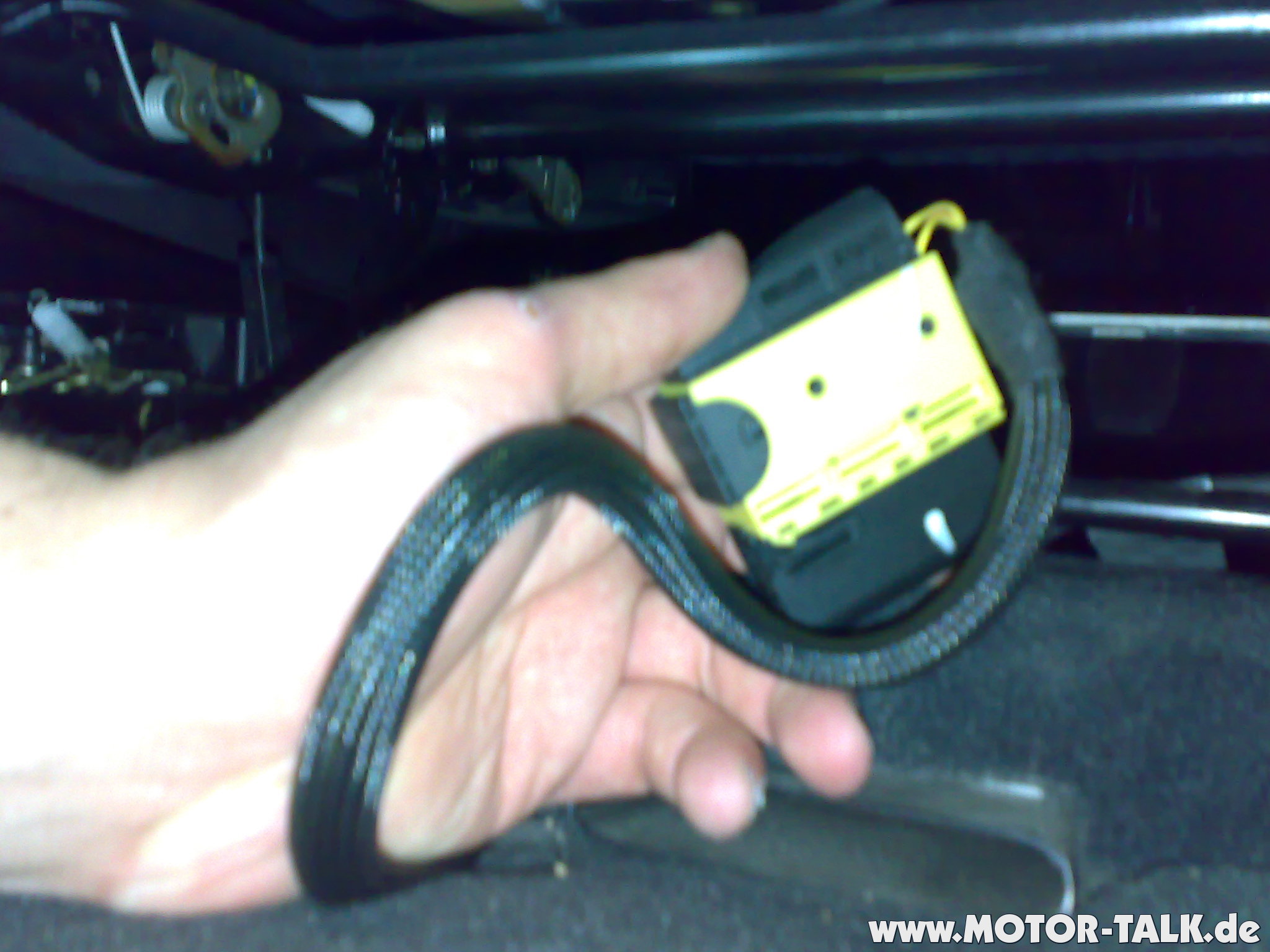

sapete dirmi che cose questo modulo sotto i miei sedili? | BMWpassion forum e blog

    tasto eject tipo i tornado dell'aeronautica?
    a parte gli scherzi penso che se avessi i sedili riscaldabili avrestri anche gli interruttori sulla consolle...quindi lo escluderei...
    magari semplicemente un modulo che fa funzionare la regolazione elettrica delle poltrone....

    no non ho nemmeno quello
    sono maulai
    so solo che entra un filo nel sedile
    #qualcuno lo sa?

    non è che sia il connettore per il tappettino sensore presenza nel sedile?

    Ce l'ho anch'io sulla 320i e46... non ho mai capito che cosa fosse!!
    pensavo fosse una cimice messa da qualcuno per controllare i miei spostamenti o ascoltare i miei discorsi...
    a parte gli scherzi, penso che sia il sensore che, in caso di urto senza passeggero, non fa scattare l'airbag lato passeggero...
    l'ipotesi è plausibile...

    credo sia il sensore delle cinture di sicurezza attaccate x far scattare l'airbag

    E' il connettore dell'airbag...ti consiglio di non scollegarlo mai con la chiave inserita,altrimenti devi andare dal conce a far spegnere la spia di anomalia dell'airbag :wink:

    Si esatto ,e il sensore che gestisce l apertura airbag quando il sedile e occupato ..

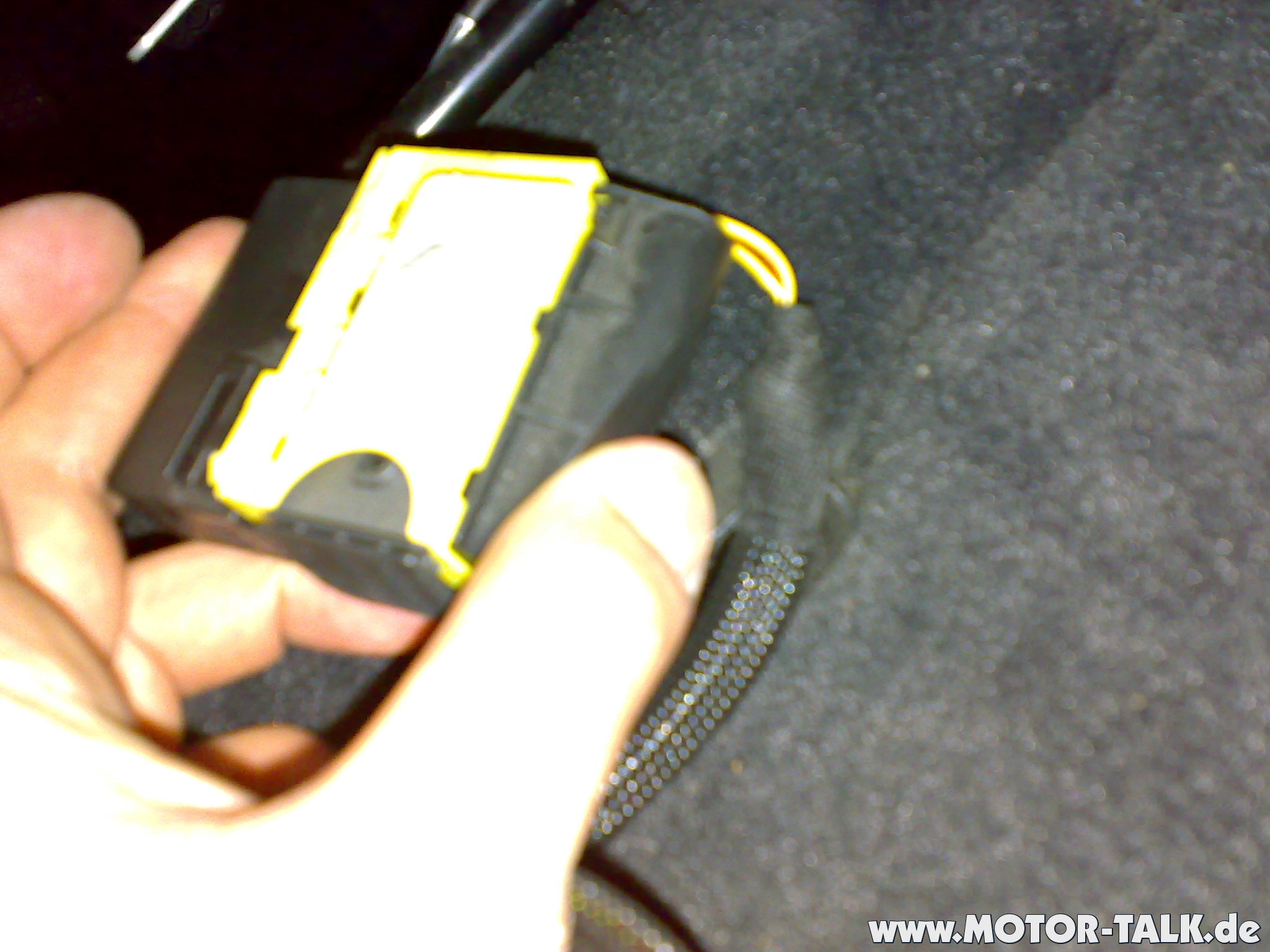

    RAgazzi.......
    E semplicemente un connettore maschio femmina(non c'è nessun sensore), dal quale passano tutti i fili necessari per i vari accesso dei sedili.
    Se tiri porpendicolarmente il pezzo nero che c'è nella plastica gialla il tutto si divide.
    Nel connettore da te fotografato quello sotto al sedile guidatore, hai solo 2 fili e sono quelli del pretensionatore, invece in quello sotto al lato pas.. hai anche i fili tel tappetino di presenza.
    Se avessi i sedili riscaldati dovresti avere i tasti di attivazione in consolle, vicino al cambio.

    nn so di preciso a che serve. so che se lo stacchi t si accende la spia airbag :sad: provato un paio d'anni fa

    grazie raga perfetto

    sensore presenza sedile...

    non fa solo da sensore in piu attiva la molla del tendi cintura
