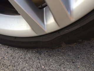

    Ho appena scoperto questa simpatica cosa sulla posteriore destra... Secondo voi può ricondursi a un difetto? [​IMG]

    No perché nello stesso punto sul cerchio si vede il segno pure ,sei fortunato che ancora c'è la gomma

    Sì infatti a "freddo" si vede bene la botta... 4 o 5 giorni fa pensandoci ho preso una buca non più grande delle solite... Le rft danno colpi secchi... All inizio ci guardavo sempre ma oramai c ha avevo fatto l abitudine

    Io con 18 ps3 ne ho presse di buchi, fino adesso nessun problema, forse qualche cerchio bisogna raddrizzarlo ma con 20 € sono apposto . mai provato runflat e non sono nemmeno curioso

    Ciao max..purtroppo le runflat fanno questi scherzi. Io ho dovuto cambiare le mie per colpa di un ernia enorme sulla posteriore destra e varie ernie qua e là. Ho messo non runflat e la situazione é decisamente migliorata

    Purtroppo essendo quasi nuova dovrò rimettere la stessa gomma e aspettare il cambio gomme totali anche se comincio così sarà dure finirle ;(

    Io le ho cambiate a 30mila anche se non erano finite. Le mie erano le Goodyear eagle asimmetric ecc ecc
