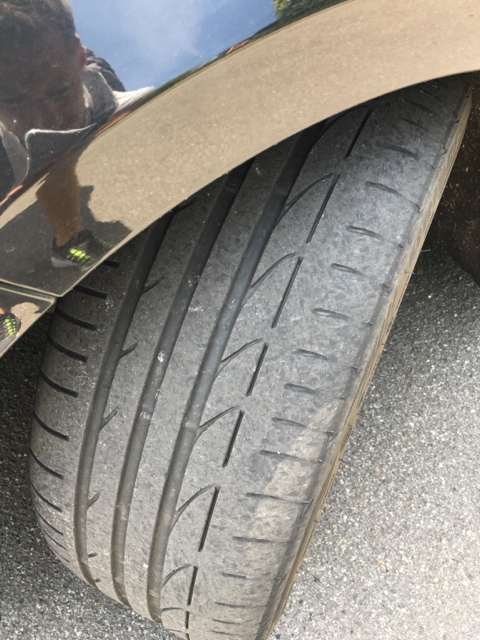

    Runflat o non runflat per le nuove estive?
    È ora di cambiarle?
  5. actarus8v
    50.709
    5.225
    io le cambierei a settembre ;) /emoticons/wink@2x.png 2x" width="20" height="20">
    al centro e all'interno hai ancora margine, sull'esterno ti si sono consumate di più
    Considera che tra oggi e settembre farò almeno 7-8k km.. A star stretto di manica.. Se dovessero fermarmi le FDO sono in multa?
