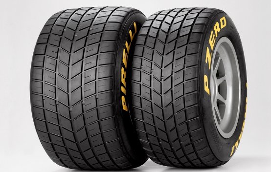

    ... ma il disegno del battistrada spesso è anche marketing ...
    poi vedi quelle di Formula 1 che sono così ...
    ... e ti fai delle domande ...

    no no e di questo ne sono piu che sicuro il disegno del battistrada per le vetture di serie è un compromesso tra tenuta e comfort. si predilige la tenuta ma si lavora tantissimo anche sul comfort soprattutto sugli pneumatici che equipaggiano le vetture di un certo livello se tu gaurdi bene le coperture non hanno un disegno simmetrico come quelle che tu hai allegato ,ma sono asimmetriche perchè sfalzando i tasselli che compongono il battistrada si riduce il fenomeno della risonanza(ma questo tu lo sai). ,le caratteristiche tecniche delle gomme per F 1 devono assolvere solo al compito della tenuta e cioè devono garantire il miglior drenaggio dell'acqua della ruomorosità non gliene grega niente infatti se tu le guardi sono molto spesso simmetriche anche se da qualche anno hanno tirato fuori le asimmetriche , ma non per problemi di rumorosita ma sempre di drenaggio e poi il discorso è molto piu lungo .
    cioa a domani

    ma in gran parte è una scelta estetica ... per rendere il pneumatico riconoscibile ...
    altrimenti basterebbe prendere i pneumatici da F1 in foto, sfasare i due lati dell'impronta del battistrada sacrificando qualcosina in scaricamento dell'acqua e avresti silenziosità e tenuta ...
