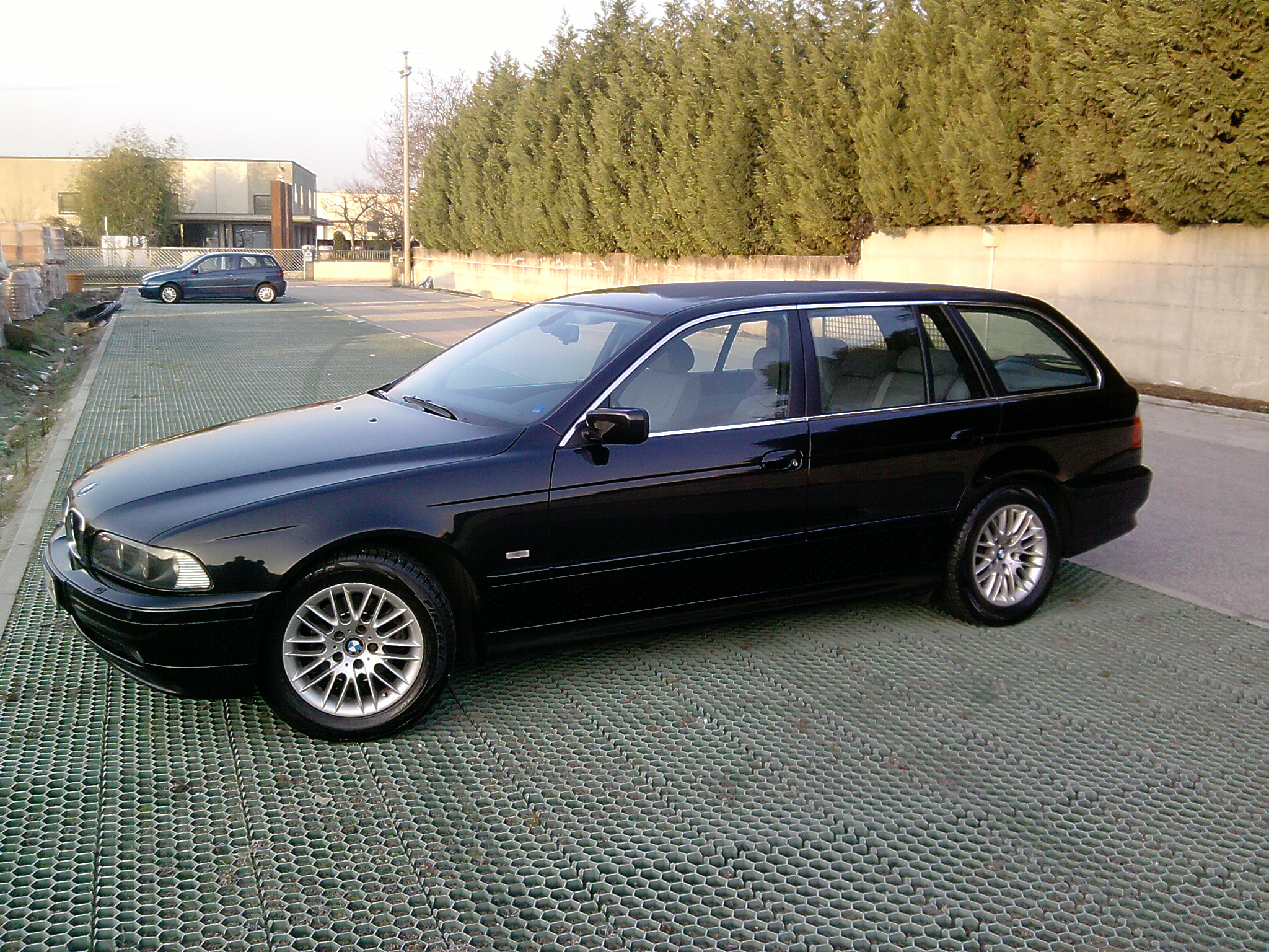

    bella nera con interni chiari
    e a costo di essere ripetitivo, sempre elogi al motore tds, un mito secondo me:cool:
