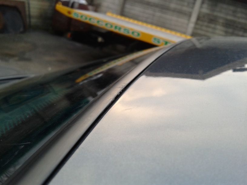

    Oggio sono stato dal carrozziere e insieme abbiamo fatto la prova del nastro adesivo tutto intorno al vetro. Togliendolo volta per volta, siamo giunti alla conclusione che tu hai anticipato. Per essere sicuri al 100% lo abbiamo applicato poi sulla sola parte incriminata.
    Il carrozziere mi ha suggerito di riparare con un mastice particolare, per non cambiare la guarnizione o rifare il montaggio del parabrezza. Che era già stato sostituito da poco: circa un anno.
    Proviamo così. Se viene un lavoro pulito, allora lo tengo.
    Foto della guarnizione incriminata:

    problema già noto...è anche scritto sul TIS nel quale c'è l'esatta procedura di montaggio e inclinazione del parabrezza! stampatela e portala al carrozziere! La macchina deve stare ferma na notte intera a riposo con i pesi sul parabrezza!
    parlo per esperienza personale ho fatto montare 3 parabrezza prima di risolvere, 2 da carglass...mai più neanche ti ascoltano e ti danno la macchina ancora fresca dopo un'ora!!!!! a morte carglass!! ma ancora non lo sapevo della procedura...
    una volta scoperta sono andato da un carrozziere fidato con la procedura e gli ho detto di seguirla!! MACCHINA PERFETTA ERO AL SETTIMO CIELO!
    fidati prima di sostituire per la 3° volta il parabrezza ho provato di tutto, mastice sotto la guarnzione come vuoi fare te ma senza risultato!!
    L'aria ad elevate velocità spinge moltissimo e va ad alzare la guarnizione SEMPRE, non ci starà mai, devi per forza "abbassare" l'inclinazione del vetro per far si che l'aria non passi
    vai di assicur crist e sostituisci
    p.s dimenticavo non fare la stupidata del mastice sotto la guarnizione perchè poi nel caso dovessi sostituire il vetro in futuro ti troveresti col profilo del tetto carrozzeria imbrattato di mastice, modificando cosi' la linearità del tetto, chi ti andrà a montare il parabrezza nuovo non strà a pulire alla perfezione tutto il bordino,quindi anhe se avrai la guarnizione nuova e il vetro alla giusta inclinazione la guarnizione non aderirà comunque bene e potrebbe rimanere il fruscio...(infatti il giorno prima della 3° sostituzione ho passato qualche ora a pulire alla perfezione sotto la guarnizione)
