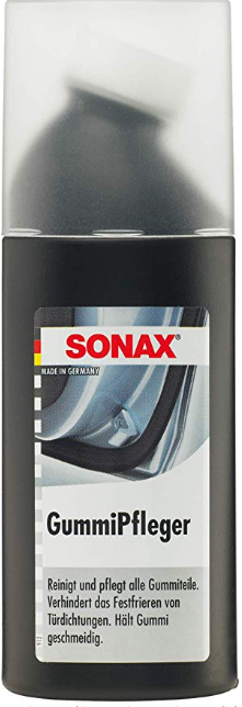

    Hai trovato uno onesto tienitelo stretto. Io le feci cambiare e da lì solo ogni tanto qualche rana riappare ma con i prodotti giusti (io uso il gummi ma ce ne sono anche altri) da fare ogni 4/5 mesi e una buona pulizia le rane le secco subito ;)

    @Alebmwx3 Di sicuro! Ad ora sono molto soddisfatto anche della concessionaria: mi hanno fatto aspettare 3 minuti e dopo altri 20 ero fuori con diagnosi del problema e appuntamento con auto sostitutiva. Vedrò come andrà più avanti, intanto il gummi lo metto nel carrello:biggrin:, è questo?

    Anche la mia in garanzia e con auto sostitutiva. Salvo il primo approccio con quello dell’accettazione che mi disse “eh ma si sa che le auto con gli interni in pelle sono più rumorose” e mia successiva testata sui denti non posso lamentarmi. Lavoro ben eseguito, in tempi decenti, auto sostitutiva e caffè offerto.
    Yess il gummi è lui :mrgreen:

    Anch'io ogni tanto applico il Gummi.. Si risolve ma solo x qualche giorno
    Menomale si va incontro all'inverno, periodo poco amato dalle rane ;)

    Leggiti tutto il thread... alcuni con li gummi non hanno risolto mentre l’hanno fatto con altri prodotti.

    e no ALT :ignurant
    Sonax 100ml
    Bmw 250ml a 8€ in conce.
    :bazk:
    Battilo
    e poi, è sexy.
    E se ti cade il flacone si rompe :sticzz:

    Ah si? Onestamente pensavo il contrario
