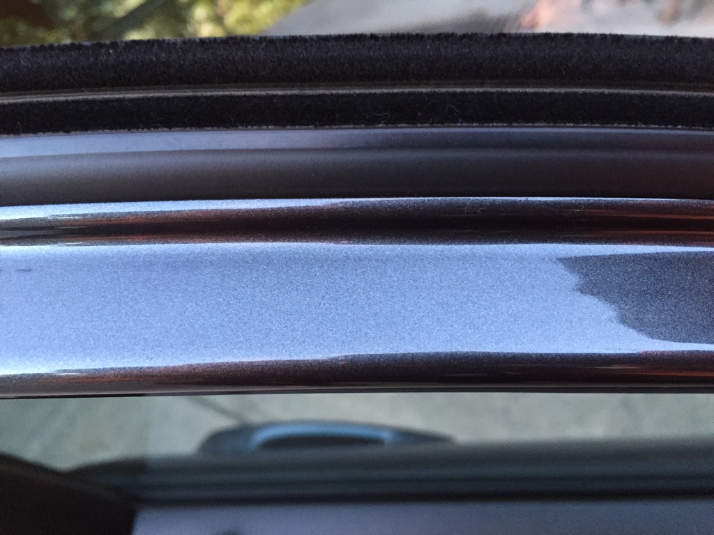

    [MENTION=3236]cobracalde[/MENTION] comunque non ho capito qual'è il punto che si trova nella foto che hai messo!

    Parte superiore della portiera aperta vista da dentro...
    Se hai difficoltà ti faccio una foto più ampia.

    Ma quella parte non è a contatto con il vetro.... Come fa a far rumore?

    Il rumore non è causato dall'attrito del vetro con altri parti della vettura. Ma dal contatto tra le guarnizioni indicate e la carrozzeria (molto probabile) e/o le guarnizioni interne (meno probabile).
    Come influisce il vetro?
    Il rumore compare quando il finestrino è completamente chiuso (o almeno... aumenta di parecchio in questa circostanza).
    Se apri la portiera, abbassi il finestrino e metti la mano sulla parte esterna della guarnizione superiore.. sentirai che alzando il finestrino del tutto, la guarnizione superiore si "gonfia" (il vetro si inserisce nella sua sede e "spinge" le guarnizioni).
    Penso che sia questo che causa il rumore.
    Scusatemi se sono prolisso... ma avrò passato ore a fare ogni tipo di prova possibile.

    Capito... Ma secondo me alzando il vetro non può far gonfiare là guarnizione nella parte superiore, ma lateralmente!
    La parte di guarnizione "pelosa" è poggiata tra 2 strati di lamiera (con porta chiusa).

    ragazzi l'applicazione che dice cobracalde è quella che funziona, a me e a lui:
    carbaflo sulle guarnizioni "pelose" e non superiori che battono nella carrozzeria, come da foto sua ;) /emoticons/wink@2x.png 2x" width="20" height="20">

    Ho detto di mettere la mano sulla parte esterna della guarnizione quando il finestrino si inserisce nella sua sede.. perché la deformazione è più evidente al tatto.. ma se fai molta attenzione.. potrai notare che tutta la parte superiore delle guarnizione (interna ed esterna, floccata e non) si muove e si deforma leggermente a vetro completamente alzato.
    Il carbaflo crea un velo di lubrificante molto persistente.. e resiste ai lavaggi (che di solito non interessano comunque in maniera diretta quella parte di guarnizioni).
    Come avevo scritto all'inizio.. lo spray siliconico mi aveva ridotto i rumori ma non cancellati del tutto. E inoltre l'effetto era stato piuttosto limitato nel tempo.
    Nel mio caso, in situazione di temperature esterne molto elevate.. il carbaflo è durato circa un mese. Dopo.. i rumori hanno cominciato a ritornare ma, sempre nel mio caso, solo da un lato (passeggero) e molto lievi...

    È questa la parte interessata?

    Esatto. Tutta la guarnizione in gomma e quella floccata che vedi in alto.

    e' proprio quella che io NON ho ....sulla 3porte...ma lo fa quella in basso alla base del vetro.Allora sono proprio delle guarnizioni bastarde....
