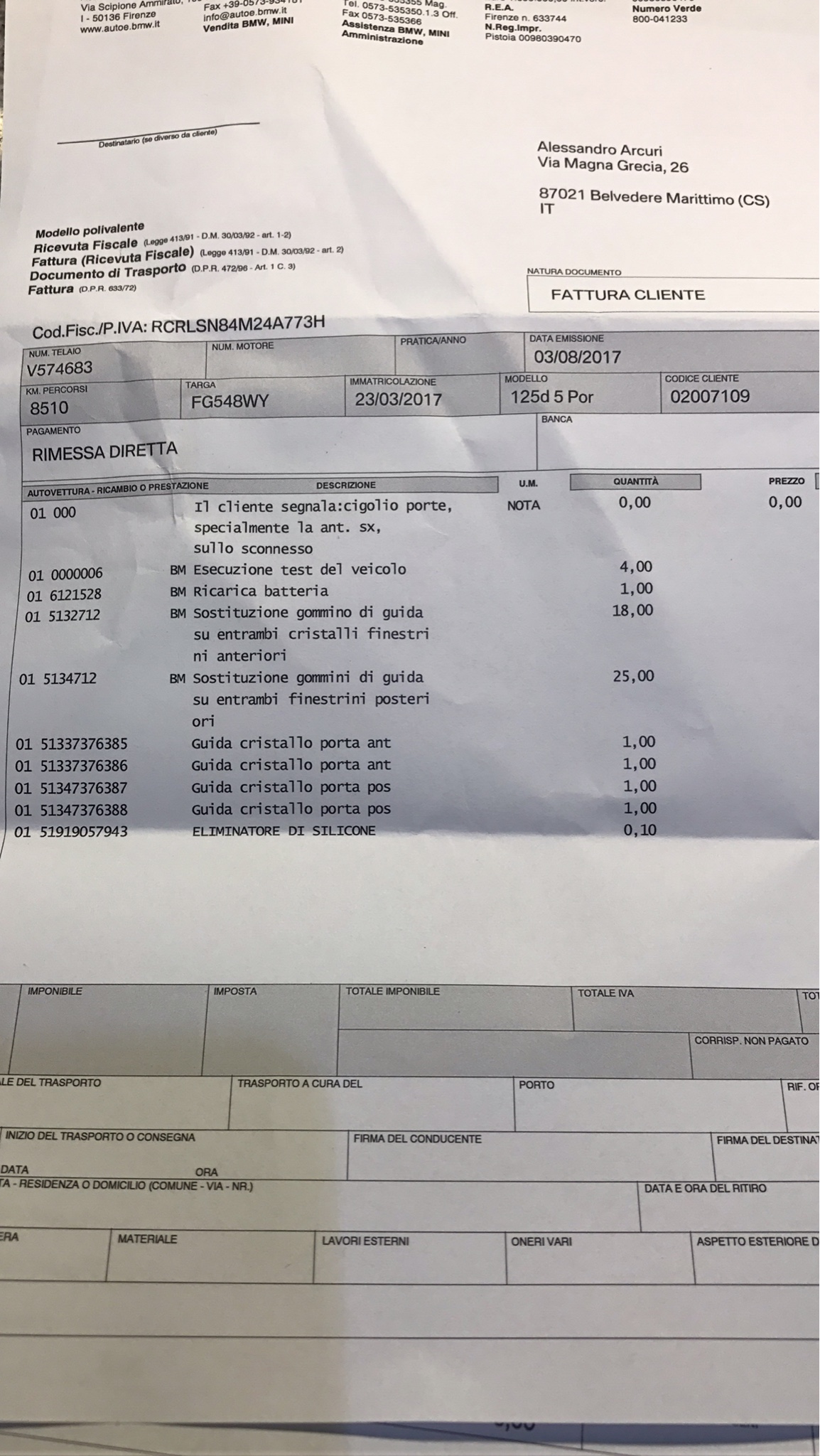

    Allora ragazzi mi hanno chiamato
    E mi hanno detto che mi cambiano le guarnizioni ( speriamo bene ) la cosa strana che mi ha detto che attaccandola al computer gli risultava questo rumore...maaaaa

    Macchina ritirata mi sembra che non faccia nessun rumore ma in questi giorni la prova meglio.
    Mi ha detto il capo officina che le guarnizioni erano tutte rovinate causa prodotti per la pulizia che ha rovinato il tutto,mi sembra strano visto che la macchina a poco più di 2 mesi e poi L ho lavata due volte [​IMG]

    Apperò ottimo lavoro, speriamo sia risolutivo.

    Certo, e perché non dare la colpa alle piogge acide, al buco nell'ozzono e già che ci siamo alle scie chimiche???? Ma per favore .... di al tuo capo officina di evitare certe cazzate, fatti dare un pezzo sostituito e verifica davanti a lui dove sarebbe corroso. Giusto per non passar per fessi

    Infatti io gli ho detto che la macchina L ho lavata due volte dunque mi sembra impossibile però alla fine lo smorzata e sono andato via..speriamo bene
