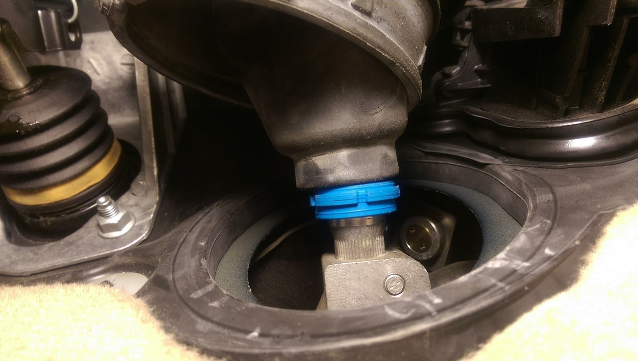

    smontaggio cuffia piantone sterzo
    ho smontato, pulito con WD40 e dato grasso ai saponi di litio spray a più passate ruotanto il volante a motore acceso
    il piantone sterzo, appena oltre la cuffia, cambia angolazione tramite un omocinetico ed ho ingrassato anche quello
    l'anello blu dovrebbe fungere da distanziale per la cuffia il cui reinserimento in sede è veramente rognoso

    nulla di fatto ... ](*,)
    non era quello :verysad
