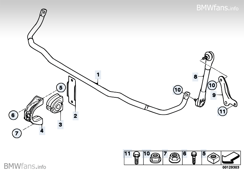

    non parlavo della scatola, ma dei tiranti che dalla scatola si attaccano al fusello.
    Il rumore metallico di solito è dato da diversi componenti dell'avantreno.
    Biellette di rinvio, gommini barra di torsione o paratie parasassi dietro ai dischi anteriori.

    Intendi i pezzi laterali con la plastica esterna? Quelli sono apposto non hanno gioco.
    Controllate anche le viti delle paratie dei dischi.
    Mentre la bielletta di rinivio è il pezzo 8 intendi?

    quindi ricapitalando, hai cambiato la scatola dello sterzo, tiranti controllati, bielletti di rinvio e torsione controllata.
    Gli altri due bracci dell'avantreno anche.
    Ho letto che hai cambiato gli ammo, che siano stati montati male e hanno deformato il fusello?
