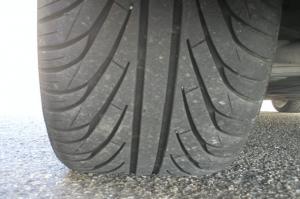

    comunque dalla foto si deduce che sono particolarmente scalinate.:eek:

    faccio notare che anche la gomma di sx ha le stesse caratteristiche.
    ho un vago pensiero che possa essere la macchina nel suo assetto a produrre queste scalinature!:-k
    qualcun'altro con le stesse gomme ha lo stesso problema?
    per contro,torno a ripetermi,il consumo "sembra"regolare
    come può un difetto ,diciamo di mescola ,avere un consumo nei tasselli maledettamente cosi regolare e alternato?

    ha gli ammortizzatori scarichi dietro?
    ti assicuro che non ho mai avuto sti problemi pur usando sempre quelle gomme per 250 mila km almeno. cambiati almeno 8 treni.
    convergenza dietro l hai mai fatta? c'e un macchinario a T, dove ha nel tetto 8 sensori due per ruote, i gommisti bravi c'e' l hanno .
    io stavo impazzendo , con questo ho risolto ed andava dritta.
    per le gomme ti ripeto, stranissimo. le usavo anche nel touareg che pesava 2500 sulla pesa.zero problemi.

    Grazie del consiglio il conte, proverò a chiedere sullo specifico.quasi tutti i gommisti che ho interpellato guardando le gomme a priori, mi hanno dato il medesimo responso sulla causa e cioè la gomma medesima. su gli ammortizzatori dovrei essere a posto,credo, se scarichi la tenuta di strada me lo farebbe notare

    prova a metterla a chiuderla di camber , perchè se è tipo quasi 2 gradi negativi non serve assolutamente a nulla se non a consumare solo il lato interno della gomma.

    esatto

    ok, proverò da bartolini.è li che ho fatto la convergenza e montato le gomme tempo fa.solo che in questi giorni è preso da impegni,-tutti a montare le invernali- non ha un buco di tempo,devo pazientare un po. grazie
