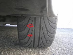

    eccomi! stamattina dal meccanico tirata sù. ha fatto girare le singole ruote e niente,secondo lui sono le gomme poichè queste misure, dice, è normale che succeda. mah!...prossima tappa il gommista

    mi sono rassegnato, purtroppo la mia è anche stata una scelta economica,forse un'altra marca.....mi tengo il rumore, per adesso appena salgo in macchina accendo la radio e tutto si a
    ttenua,pazienza.
    mi sono anche informato presso un ricambista di zona, nel caso in cui fosse stato il cuscinetto,prezzo 120 euro completo di mozzo,il cuscinetto singolo non lo danno. il prezzo mi sembra un po altino sarei curioso in conc quanto costa e quante unità lavoro servirebbero.

    Non stare li a farti altre seg.he mentali, il problema è la gomma, la cosa negativa è che tra un pò non basterà piu nemmeno la radio.
    Dalla foto che hai postato è evidentissimo che sono le gomme.

    la gomma è una conseguenza, ma più che altro non so le vostre, ma nel 535d attiva hai già 2 gradi di camber negativi dietro e 1 grado negativo avanti.
    esagerata come camber dietro, infatti non serve a nulla se non per avere gomme sane solo per 10 000km e consumarle e buttarle vie solo perchè si consumano dentro ;) /emoticons/wink@2x.png 2x" width="20" height="20" />

    sono d'accordo con te in parte, lo scorso anno avevo sull'anteriore consumo interno ,il gommista ha sistemato la campanatura tutto ok, mentre sul retrotreno non saprei dirti quanti gradi negativi ci sono. resta il fatto che dietro il consumo è "regolare",e quindi il problema rumore è da ricercare altrove.

    ti confermo anche sulla mia 535d eccelsa il camber posteriore è nettamente visibile a occhio nudo rispetto alle anteriori...lavora tutto l'interno..la spalla zero...penso che va ridotto il camber..ora nn trovo più il 3d dove se ne parlava..

    si te lo confermo, 2 gradi di camber posteriore e 1 grado anteriore....in pratica è esattamente al contrario come logica..di norma si camberizza davanti e non dietro.
    anzi ti dirò di più..consuma talmente tanto e solo la parte interna che secondo me, con 1 grado negativo come davanti, quindi levando un grado si ha un appoggio migliore del battistrada e magari anche più tenuta.
    prima di cambiare le gomme , le finii dentro un piazzale, la tela non arrivò neanche a metà, ma solo nella parte interna ...pensa un po'

    rumore dalle gomme scalinate nankang? dove si sente sto rumore e a che velocità ?

    Io parlo di nankang come
    Da foto del utente sopra .
    Non si gira
    Si toglie e rimette stesso verso come
    Fosse ruota di un trattore
