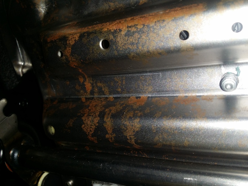

    Ecco i miei... 3-2012... ho appena acquistato l'auto con garanzia ufficiale bmw 24 mesi.RIENTRA IN GARANZIA?

    Sarebbe davvero interessante sapere se rientra in garanzia. soprattutto nella 24 mesi
