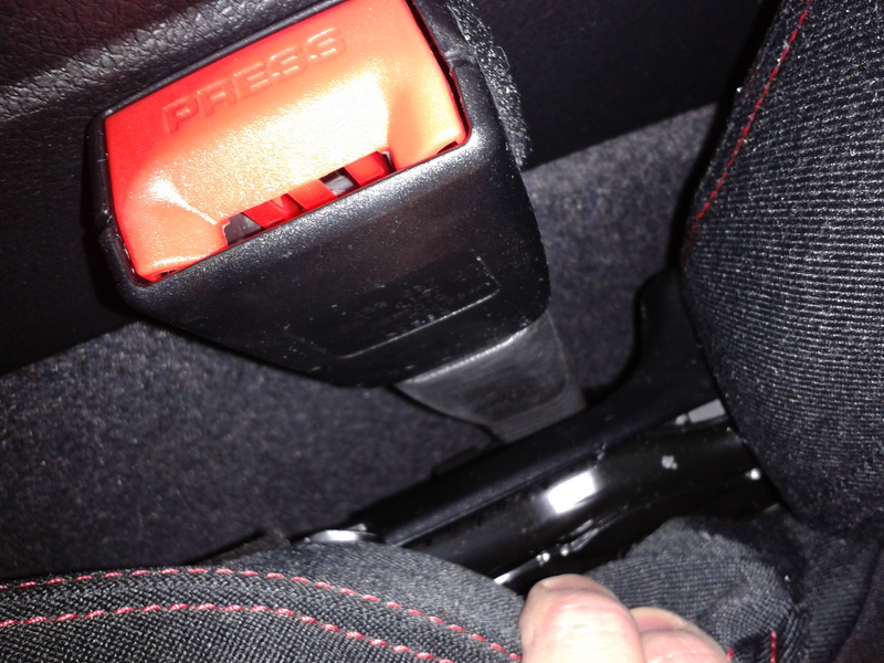

    Non credo
    Sostituzione
    Queste sono dei telaietti sostituiti .. grigi invece che neri (con la parte vicino alle cinture nere invece che grigia)
    La prima foto è fotografata da dietro
    [​IMG][​IMG]

    ... a te hanno fatto un buon lavoro nello svestire e rivestire i telaietti?
    Ho il timore che la stoffa venga rovinata o rimontata male! :-(
    Quelli in foto sono i tuoi sedili?
    Quindi i telaietti nuova versione dovrebbero essere grigi e le cerniere nere?
    Sulla mia F30 sembrano essere già di questo colore !?!?
