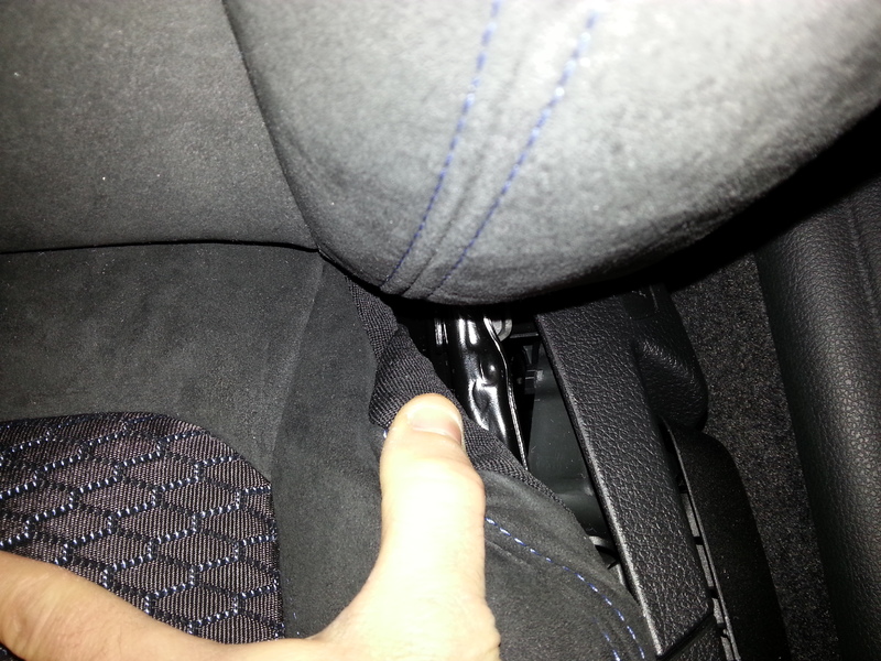

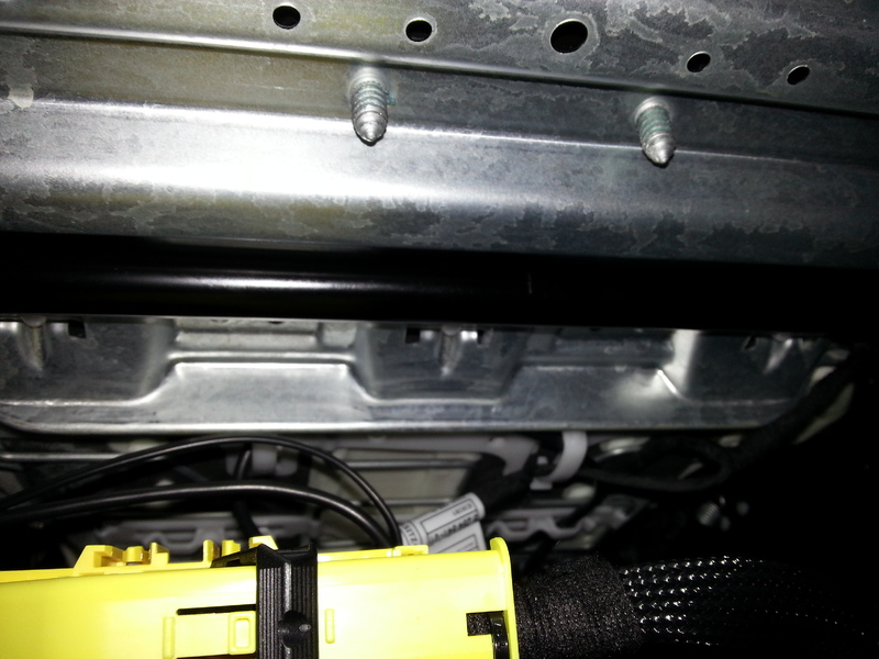

    [​IMG][​IMG]
  14. Alex1282
    Alex1282 Kartista
    170
    5
    27 Gennaio 2009
    82
    116 d F21 Msport
    Scusate il ritardo, sto' anche scasando e non ho un secondo libero, come potete vedere adesso il piastrino sul sedile è verniciato e quello sotto è stato trattato con qualcosa" che non so' cosa sia" e non c'è nemmeno un micropuntino di ruggine.....

    Grazie Alex, sì, il trattamento diverso è evidente, adesso aspettiamo il richiamo...
