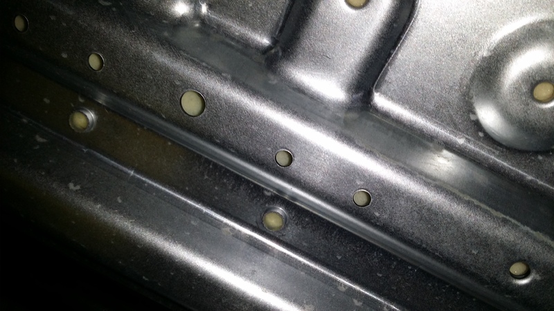

    Ho guardato la mia,prodotta in aprile 2013 e di ruggine non ce traccia.La parte centrale è come questa in foto e tutto il telaio,compresi leveraggi e ingranaggetti vari sono verniciati di nero,a differenza di altre che ho visto qui.Dietro al cruscotto idem,il tubolare è perfetto...sembra addirittura abbia come una leggera mano di trasparente.
    Oggi ho smontato le bocchette,il navigatore e lo schermo per cercare di eliminare quel fastidioso cigolio che fa sullo sconnesso...proviene dalla parte alta del cruscotto,lo fa a volte anche battendo con il palmo della mano sul cruscotto lato passeggero ed è molto legato alla temperatura.Alla fine smontando tutto lo si sentiva provenire prorio dal centro...ma non sono riuscito ad individuare da dove,perchè ad un certo punto,come al solito,ha smesso!

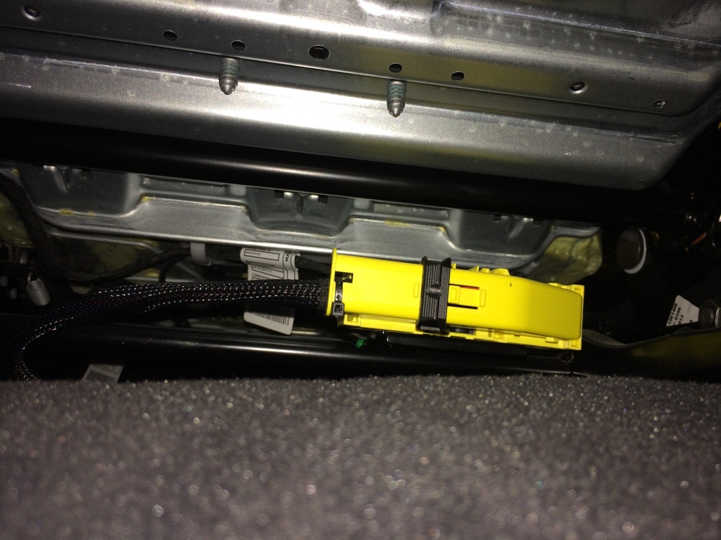

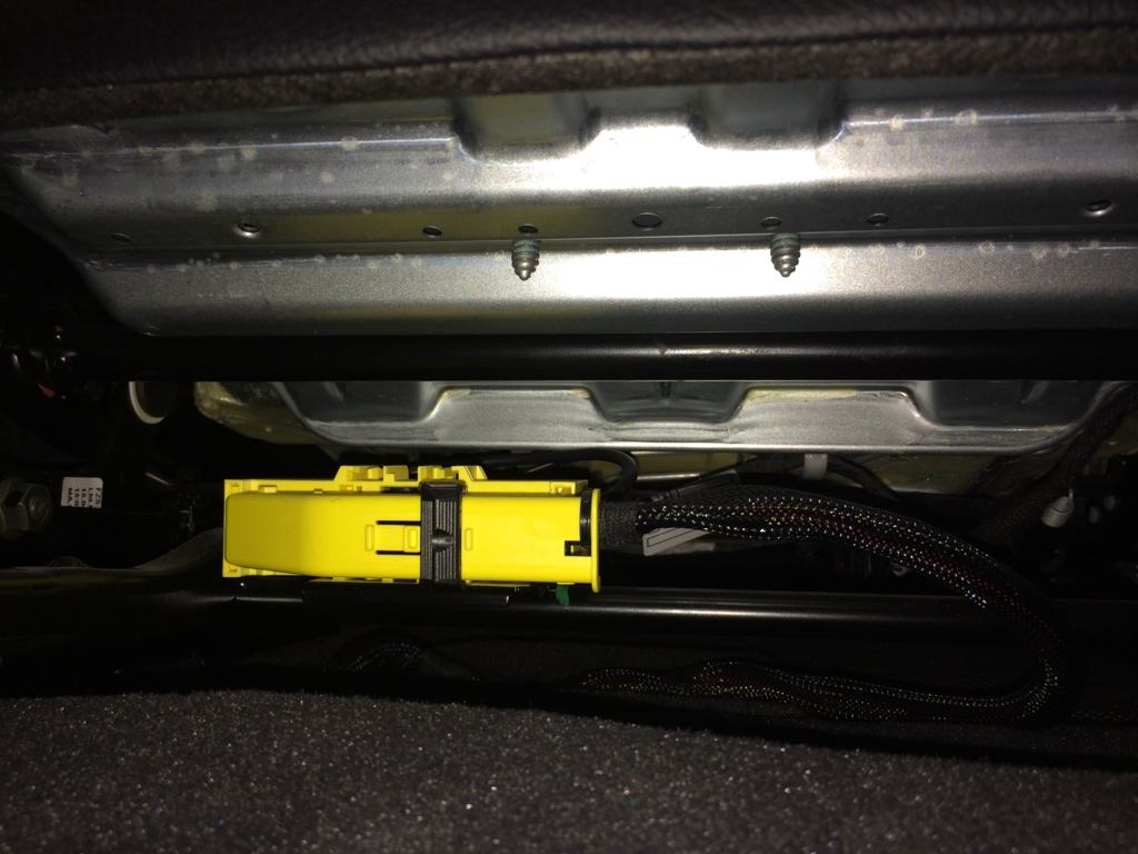

    Ecco qualche foto della mia:

    Allora dai sei a posto!Per la traversa credimi,su moltissime auto arruginisce e non da problemi.La bmw si è fregata qui perchè smontando le bocchette la vedi mentre su altre auto è ben nascosta e quindi nessuno si lamenta! l

    Effettivamente le foto viste adesso sono significative di mancanza trattamento, mentre quelle viste ieri a macchiette sono sinonimo di trattamento molto superficiale......:confused:

    Il post ormai è piuttosto datato, ma riporto, così per informazione quella che sembra essere la situazione della F30 che ritirerò domani.
    Quando sono andato a vederla prima di salirci ho controllato immediatamente :D la struttura del sedile all'attacco della cintura: verniciato in nero lucido.
    Ho passato la mano sotto il sedile, davanti e tutto era perfettamente liscio (al tatto verniciato anche li, la ruggine si sentirebbe anche se lieve).
