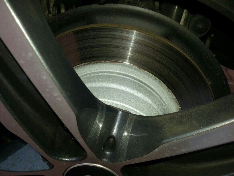

    Dal gommista mi hanno spruzzato un prodotto perché le gomme si staccavano a fatica ma come posso risolvere questo?

    Sulla mia non succede, non ho la ruggine sui mozzi. Io chiederei in conce, che ti cambino il pezzo in garanzia! Se è una cosa fattibile...

    Ciao Bmw85,
    oggi ho smontato le termiche e rimontato le estive con i 18" e ho notato la stessa situazione, seppure in misura molto minore. Quello che ho fatto è stato rimuovere la ruggine con carta vetrata abbastanza fine (150) nella zona che si vede in foto, e anche nella zona sotto il logo BMW (sulla mia era pieno!). Infine ho passato un leggerissimo strato di grasso al litio nelle zone di contatto tra mozzo e cerchio, così al prossimo smontaggio non ci sarà nessun tipo di problema.

    Ragazzi non angosciatevi è normalissimo, i mozzi arrugginiscono dal tempo dei tempi.
    Ma non è una cosa problematica anche perchè non si deteriorano in profondita' ma solo a livello superficiale ed e' causato in gran parte dal sale che buttano sulle strade d'inverno. Ovviamente chi usa l'auto a Bari avra' il problema in misura ridicola rispetto a chi la usa a Bolzano.
    Confermo ottima cosa per evitare l'incollaggio dei cerchi e successivi smadonnamenti al cambio gomme, la rimozione con carta abrasiva fine e l'applicazione di grasso.
    Da quando faccio cosi' mai piu' avuto problemi di smontaggio cerchi.
    Un anno non avendo grasso disponibile ho usato un velo sottile di crc marine 6-66 pero' bisogna usarne veramente poco altrimenti rischia di andarsene in giro ovunque, dischi inclusi...

    non sono i mozzi.. quella parte che vedete arrugginita è la campana dei dischi.

    In pratica BMW ti ha verniciato il mozzo

    Penso abbiano fatto una roba del genere:

    Allora se guardate le foto della ricevuta postata nell'altra discussione l'intervento ha richiesto più tempo della scatola dello sterzo.
    Sono stati smontati completamente i dischi dei freni e verniciati con un prodotto apposito (fornito da bmw per questo tipo di problema) i mozzi.
    Mi parlava di una vernice zincata....
