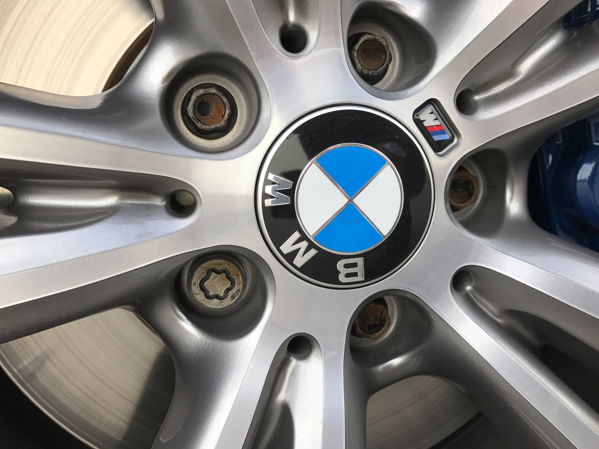

    Ciao i bulloni delle ruote con le intemperie penso si sono arrugginiti in diversi punti, quindi dato che sono davvero brutti a vedersi vorrei cambiarli, ma sostituendoli con altri uguali dopo poco tempo avrei ancora ruggine... qualcuno di voi sa se esistono bulloni della stessa misura e forma ma fatti in altro materiale resistente alla ruggine?
    grazie

    Hanno dato tonnellate di sale sulle tue strade?
    penso sia la prima volta che sento di bulloni arrugginiti su macchine con meno di 15 anni.

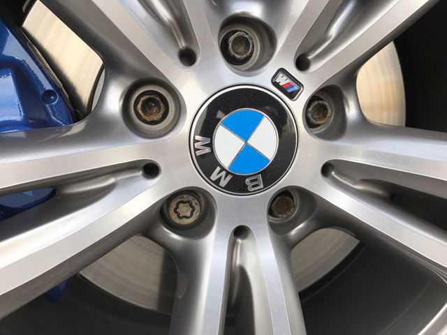

    Tonnellate no... però un paio di nevicate le ho prese... in effetti nelle mie precedenti bmw non mi era mai capitato... invece in questa i bulloni sono arrugginiti....[​IMG]

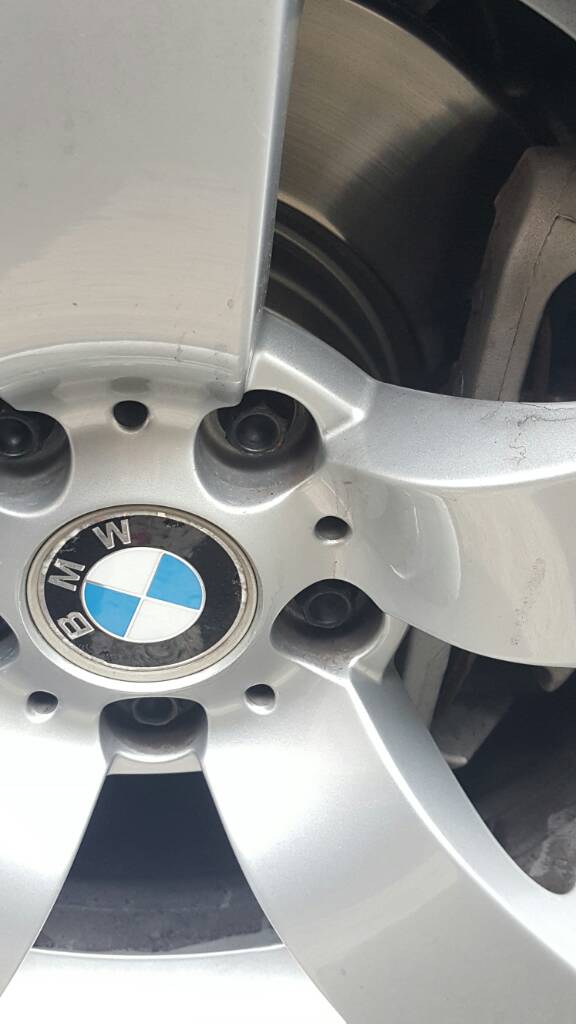

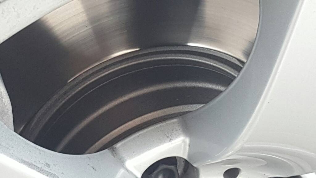

    Ciao guarda a me sulla mia E61 è successa la stessa cosa. Io ho risolto portandola dal carrozziere e facendoli verniciare. Già che c'ero ho fatto verniciare anche i mozzi che presentavano anche loro un po di ruggine e attraverso i cerchi non si potevano guardare.
    Per ora non ho più problemi.[​IMG][​IMG]

    I bulloni sono in acciaio ad alta resistenza tipo 10 K9 o 12 k9 , la bulloneria normale di qualità è 8.8.
    Di solito sono bruniti a caldo oppure impregnati di olio sottovuoto per essere lubrificati a vita.
    Sicuramente qualche agente corrosivo alcalino ha sgrassato la superficie.
    Io non uso mai i lavacerchi soprattutto a caldo. E d'inverno lavo l'auto ogni settimana.
    La ruggine si toglie facilmente con lo Svitol che peraltro lascia i bulloni lubrificati e li protegge dall'ossidazione, la verniciatura è estetica.

    Il problema è il calore trasmesso dai freni ai bulloni apre la porosità del materiale permettendo allo sgrassante di penetrare e di sciogliere il lubrificante protettivo, consiglio di non usare detergente a caldo nemmeno sulla vernice
