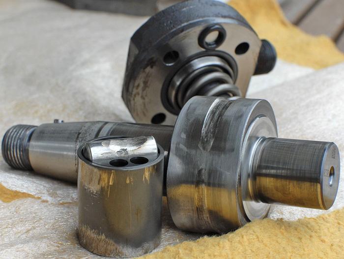

    Lupus in fabula, mi ha appena risposto il bosch center diesel che ala mia richiesta di "identificare" la pompa , mi hanno mandato delle foto di una , come la mia, rotta! 140.000 km. La mia ne ha 160.000. Mi propongono di revisionarlo loro, 350+iva. Più le spese dello stacco e riattacco. Se volevano mettermi il tarlo ci sono riusciti.
