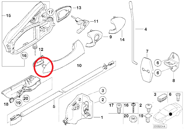

    Buongiorno a tutti, un mio amico mi ha fatto vedere la rottura della maniglia lato passeggero anteriore di una X5 E53 - 3.0d - anno 2004 ... premetto che non ho visto la stessa smontata.
    Vorrei un vostro parere al riguardo, la maniglia in questione non aggancia al meccanismo di sblocco e quindi essendo libera, non permette l'apertura della porta, ho guardato su "Real" e ho notato che la maniglia ha un perno che va al meccanismo. "quello cerchiato in foto"
    L'amico mi dice che si è rotto quello da visione della stessa smontata.
    Dunque il mio quesito è questo: prendendo in concessionaria la sola maniglia risolvo il problema o secondo voi c'è qualcos'altro che dovrei prendere ????
