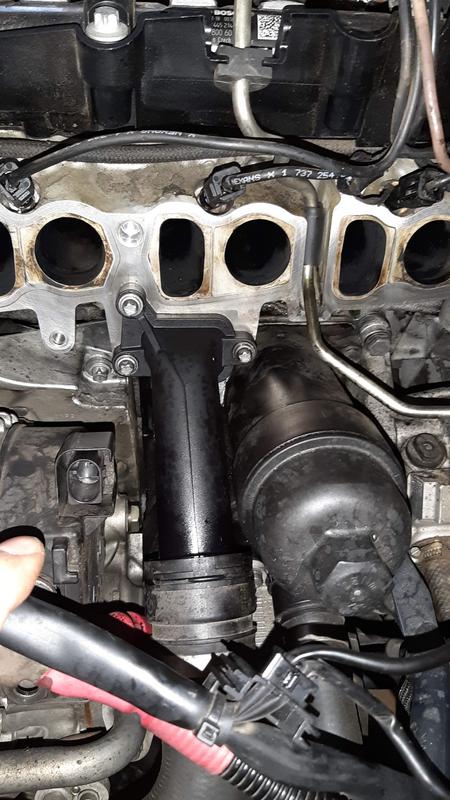

    Salve a tutti, sulla mia amata 525d f10 Msport del 05/13 con 231000 km all'attivo , qualche giorno fa, mi compare l'allarme "livello liquido refrigerante basso", per fortuna ero vicino a casa, corro in box, apro il cofano e vedo che c'è una perdita.
    Aggiungo subito un litro abbondante di antigelo, smonto il coperchio motore, vaschetta filtro aria e vedo che le gocciola dal tubo rigido n°12 dello schema seguente.

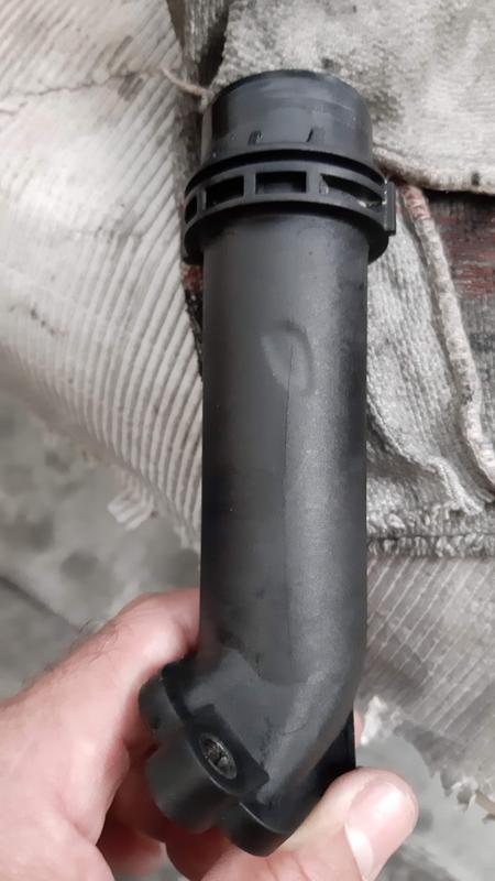

    Corro da lui e trovo questo:
    Il tubo rotto :shocked!:, ma la qualità tedesca dov'è finita ???

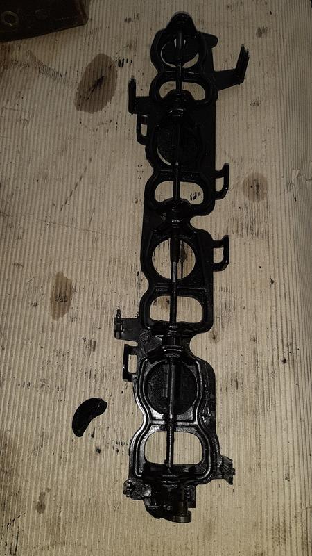

    Ma per poter sostituire quel tubo va per forza tolto il collettore, e qui viene la sorpresa, mi mostra questo: :shocked!: :shocked!: :shocked!:
    Le famose lamelle ..... colpiscono ancora :-k :-k :-k
    Come vedete della seconda lamella manca la metà, l'altra metà per fortuna era incastrata da qualche parte, invece la quarta è anche mezza rotta, staccata e consumata a "v".
    Mi tranquillizza che la parte mancante non è dentro al motore, ( ma ci sara finita, quando non lo so.. ma per fortuna sono di plastica ) :-k :-k :-k
    Mi calmo, controlliamo il prezzo del collettore nuovo ( :shocked!: :shocked!:900€ circa :shocked!: :shocked!:) e ci mettiamo d'accordo di rimuovere le lamelle.
    Bastava solo spezzarle con la tronchese , quindi rimane solo l'asse che rimane collegato al motorino.

    il collettore si presentava cosi, che andrà ripulito per bene e rimontato.
    Onestamente pensavo peggio visto il chilometraggio .
    qui per farvi capire quanto lavoro serve per sostituire un tubo da 20€

    Il funzionamento delle lamelle io non so esattamente, le chiamano anche antiturbolenza.

    Quel tubo laterale che si spacca, già fu argomento di discussione dove un utente che ora non ricordo il nome, avvisava di controllarlo perchè avrebbe potuto dare questa sorpresa!!
    Hai fatto bene a slamellare, ti sei tolto il pensiero.....noterai al minimo una certa cuposità (passatemi il termine) provenire da quella zona e forse un po di vuoto nella prima pressione dell'acceleratore dovuta alla mancanza delle alette.

    Appena la ritiro vedrò quanto ha perso ai bassi, spero non tanto, anche perché delle lamelle SOLO una era funzionante al 100%, cioè la prima, la seconda mancava, terza integra ma staccata dal asse, e la quarta staccata e mezza rotta.

    E allora secondo me sentirai poco e niente di differenza.....praticamente te eri già abbondantemente slamellato ;)
    In tutti i casi puoi sempre correggere l'eventuale vuoto con una ottimizzazione della ecu :-F
