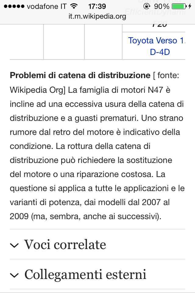

    Rottura - Interventi - Catena distribuzione Motori Diesel N47 118d 120d 123d
    Pure wikipedia ne parla :D /emoticons/biggrin@2x.png 2x" width="20" height="20">
