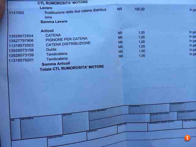

    Ritirata oggi. Allego fattura. Speriamo bene.

    13 ore di lavoro mi sembrano un sacco, devo riesumare la mia fattura con sostituzione albero motore, mi sembra ne avesse di meno e le catene erano ben 3 quella volta.

    Sono in garanzia.

    Come mai solo 2 tendicatena?

    Probabile che l'auto sia stata prodotta quando i pezzi nuovi erano gia stati rilasciati...e penso sia cosi visto che mancano parecchi pezzi rispetto ai soliti ;) /emoticons/wink@2x.png 2x" width="20" height="20">
    EDIT: o che abbia gia fatto un precedente intervento

    Auto prodotta a giugno 2011.
    Ovviamente ora è silenziosa.
