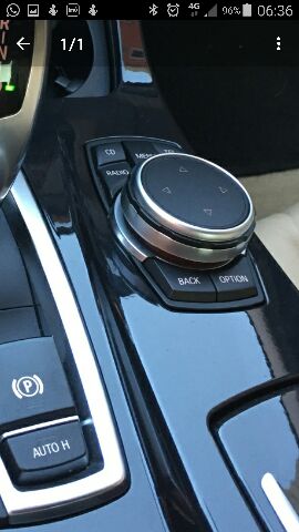

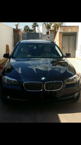

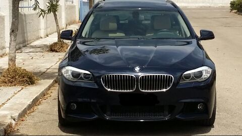

    Buonasera a tutti!!! Allora vi aggiorno sul faro rotto. Ho comprato il vetro sulla baia da un tizio della Repubblica Ceca il mio carrozziere lo ha montato e voilà ecco a voi la mia f11 ritornata nuova ma con un piccolo up!!!! Vediamo chi indovina quale è??? [​IMG][​IMG]

    Ringrazio pubblicamente l'amico niko82 per le dritte che mi ha dato per trovare la lente del faro e sopratutto per l'altro piccolo up

    dacci un indizio ...

    Brrr10 trova la differenza[​IMG]

    Altro piccolo up...[​IMG]

    Evvai pol...ottimo lavoro..figurati per l'aiuto..io ero fresco di questo UP che tu lo chiami piccolo ahahahahh..quindi è stato facile..complimenti per la tua bestiona ora con il kit.. e per il faro...ciaoooo

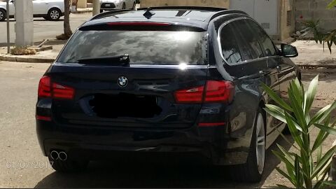

    porca troia , è un'altra macchina :mrgreen::mrgreen::mrgreen:
