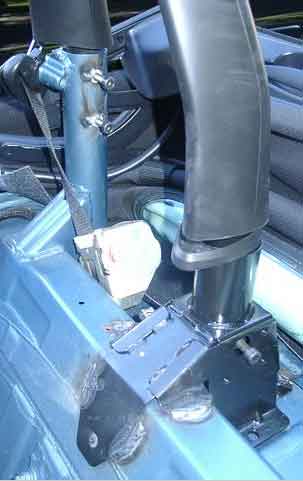

    La predisposizione per i rollbar esiste solo sulle Z3 dal 97 in poi, consiste in appositi fori nel telaio predisposti per fissargli il kit di supporto dei Rollbar.
    Io sulla mia che è del 97 l'ho fatto, ma sulla tua che è del 96 è molto difficile farlo.
    Ti allego una foto per spiegare meglio cosa intendo:
    Vedi che invece di avvitare i supporti il tipo ha dovuto saldargli al telaio e fare i buchi per le viti di fissaggio nei tubi verticali.
    Giusto per consolarti il kit completo, supporti, cassetino, etc.. costa nuovo sui 1.000 €, rollbar e manodopera esclusi !!

    Io sulla mia ho fatto una magata ed ho evitato di cambiare il cassettino.
    O trovi un mago superesperto che ti salda i supporti (cosa difficile perchè devono essere perfettamente allineati con tutto il kit), oppure ti rimane la strada dei rollbar "finti"..
