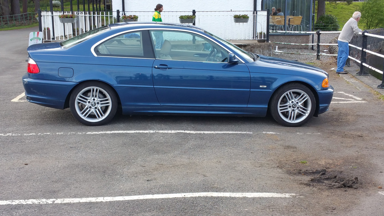

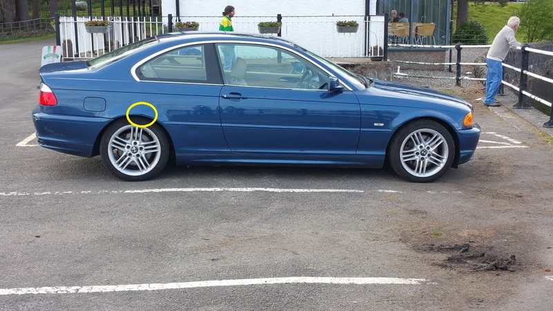

    Sbaglio oppure hai un bollo sul parafango post.?
  18. mentepazza
    4.350
    272
    11 Settembre 2010
    Glasgow
    9.033.026
    Che intendi per bollo?
    sul posteriore lato guida, nell'angolo c è uno striscio sin da quando l ho acquistata. Proprio sverniciato nell angolo, si vede il bianco.

    ...intende ciò (almeno credo):

    Si, quello è nuovo. Non so come sia potuto succedere. Probabilmente una sportellata.
